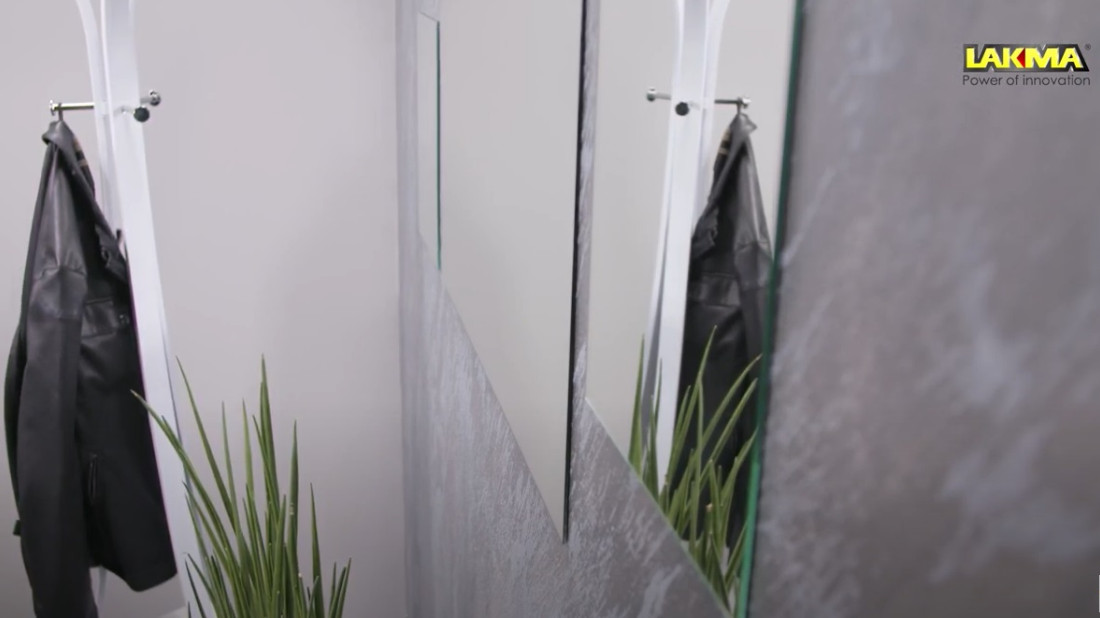

Jak przykleić lustro za pomocą kleju silikonowego?
Silikon klej do luster to produkt, który pomoże nam przymocować do ściany lustra oraz szklane mozaiki. Jest bezrozpuszczalnikowym, bezbarwnym klejem, dlatego świetnie sprawdzi się także w roli uszczelniacza obrzeży luster. Pokazujemy, jak krok po kroku przykleić lustro do ściany za pomocą kleju silikonowego.
Silikon klej do luster wykazuje doskonałą przyczepność do większości materiałów i podłoży spotykanych w budownictwie: szkła, drewna surowego i lakierowanego, glazury, cegły, betonu, gazobetonu, zapraw cementowych, laminatów szklanych, metali oraz niektórych tworzyw sztucznych.
Jest przeznaczony do klejenia mozaik lustrzanych, np. w kabinach prysznicowych oraz do bezpośredniego mocowania luster dekoracyjnych na różnych podłożach.
Za pomocą kleju silikonowego można je montować na glazurze, szkle, tynkach, betonie, płytach OSB, w ramach metalowych, drewnianych lub z tworzyw sztucznych.
Sprawdzi się przy mocowaniu luster na podłożach narażonych na wibracje i naprężenia, w fugowaniu obrzeży luster oraz w mocowaniu elementów szklanych. Dobrze przykleja także szkło barwione.
