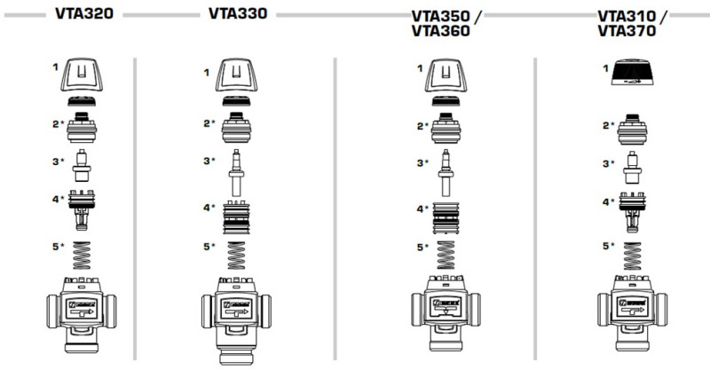

Wnętrze zaworu VTA
Wnętrze zaworu VTA
Prosty serwis termostatycznego zaworu mieszającego
Konserwacja zaworu ESBE serii VTA jest łatwa i nie wymaga specjalistycznych narzędzi.
Można opisać ją w kilku krokach:
1. Przed przystąpieniem do pracy upewnij się, że zawory odcinające są w pozycji zamkniętej (rączka zaworu jest ustawiona prostopadle do przepływu).
2. Zdemontuj komponenty, wykorzystując proste i potrzebne narzędzia.
a. Nie chwytaj narzędziami za plastikowe elementy.
b. Usuń pokrywę pokrętła, zapamiętując pierwotną nastawę temperatury.
c. Zdejmij pokrętło.
d. Zwolnij wieko.
e. Wyciągnij zawieradło zaworu ze sprężyną.
3. Dokładnie wyczyść wszystkie elementy. Sprawdź, czy uszkodzeniu nie uległy o-ringi na zawieradle i wieku.
4. Zamontuj wszystkie niezbędne komponenty i dokręć je.
5. Ustaw pierwotną nastawę temperatury.
Części zaworów VTA
Części zaworów VTA
Po zakończeniu konserwacji sprawdź, czy regulacja temperatury przebiega prawidłowo.
