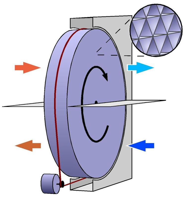

Jak zbudowany jest wymiennik obrotowy?
Wymienniki obrotowe zbudowane są z naprzemiennie ułożonej blachy ‑ karbowanej, oraz płaskiej. Użycie karbowanej blachy w odpowiedniej wysokości ma wpływ na zmianę parametrów odzysku energii i wilgoci oraz wpływa na poziom mieszania strumieni powietrza. To właśnie ta zmienna często decyduje o wyborze typu wymiennika. Proces ten jest znany od dawna i był używany aby zmniejszyć zużycie energii potrzebnej do prawidłowej wentylacji budynków (tak by nie tracić ciepła i ważnej dla naszego zdrowia wilgotności powietrza). Wymienniki te stosowane są w rekuperatorach obrotowych, np. tych marki Ensy. Jednymi z ich największych zalet jest wysoka sprawność (średnio 85%) oraz odzysk wilgoci (nawet do 90% ‑ z możliwością regulacji na taki stopień, jaki nam najbardziej odpowiada) ‑ czyli nie tylko są bardzo efektywne, ale dzięki nim nie wysusza się także powietrze w pomieszczeniu. Osiągają tak wysoką sprawność nawet bez użycia dodatkowych grzałek i to nawet w wyjątkowo niskich temperaturach ‑ minus 20 stopni i więcej. Nie wolno zapominać także o innych zaletach wymienników obrotowych ‑ łatwej konserwacji oraz niskich stratach ciśnienia, a to wszystko przy niewielkich gabarytach urządzenia, która sprawdza się nawet w mieszkaniu i także w dużych domach. Marka Ensy to jeden z wiodących producentów rekuperatorów na skandynawskim rynku ‑ doskonale spełniają jego wysokie wymagania.
Jak działa wymiennik obrotowy?
Działanie wymienników obrotowych w rekuperatorach, opiera się na odzyskiwaniu energii cieplnej z powietrza wydalanego z budynku i oddawaniu jej (ogrzewaniu) w obracającym się bębnie (rotorze) powietrzu wtłaczanemu do wewnątrz. Zimne powietrze przepływa przez urządzenie, gdzie zostaje odpowiednio przefiltrowane i ogrzane zanim trafi do wnętrza domu. Dodatkowo powietrze, które wyciągane jest z domu, zostawia swoją wilgotność w kanalikach wymiennika (rotora) przez które przepływa. Rotor się obraca i następnie powietrze świeże, które przepływa w swoim odrębnym kanale rekuperatora, zabiera tą pozostawioną wilgoć ( maks.do 90% wilgoci która była w środku budynku) i wchodzi do domu (okres grzewczy) jako nie tak mocno wysuszone. Zbyt suche powietrze podrażnia śluzówkę górnych dróg oddechowych i utrudnia oddychanie.
  • W klimacie umiarkowanym (Polska) wilgotność powietrza w okresie letnim jest na średnim poziomie. Jesienią wysoka ‑ tutaj zwróć uwagę czy rekuperator obrotowy, jeśli na takie rozwiązanie się zdecydujesz, automatycznie będzie przewietrzał i obniżał wilgotność powietrza powyżej ustawionej w sterowniku normy.
  • Dużym zaś problemem jest utrzymanie wilgotności powietrza w ryzach w okresie zimowym, gdy powietrze na zewnętrz jest bardzo suche.
Schemat działania rekuperatora obrotowego
Schemat działania rekuperatora obrotowego fot. ECOMAX

  • Minusem tego rozwiązania jest to że jest to rozwiązanie  droższe, i nie ma w tym przypadku złotego środka o nazwie tanio i dobrze. Dodatkowo wymiennik napędzany jest linką, należy zwrócić uwagę na jej jakość. Jeśli będzie słaba może wystąpić konieczność wymiany co kilka lat podczas serwisu urządzenia ( zwykle do 100zł)

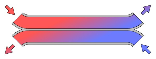

Jak działa wymiennik przeciwprądowy?
Wymiennik przeciwprądowy działa troszkę inaczej. Z jednej jego strony przepływa przefiltrowane powietrze z zewnątrz, natomiast w przeciwnym kierunku powietrze usuwane ‑ ale przepływają one równolegle, obok siebie. Jest on ulepszoną wersją wymiennika krzyżowego (których największą wadą była podatność na szronienie, kiedy temperatura na zewnątrz sięgała zaledwie ‑5 stopni oraz rozszczelnianie się z czasem użytkowania) ‑ oba zostały zbudowane z lamel, ułożonych równolegle. Wymiennik przeciwprądowe normalnie nie odzyskują wilgoci, chyba że zostaną wyposażone w wymiennik entalpiczny. Warto mieć jednak na uwadze, że wówczas skuteczność odzysku ciepła ulega zmniejszeniu. Źródła podają, że jego sprawność osiąga średnio 85%. W wentylacji używającej wymiennika przeciwprądowego wzrasta mieszanie strumieni powietrza wraz z wydajnością (wentylowanie pomieszczeń na wyższych biegach).
Schemat przepływu powietrza w wymiennikach przeciwprądowych
Schemat przepływu powietrza w wymiennikach przeciwprądowych fot. Ecomax
