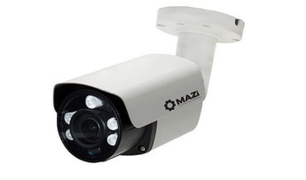

Ważnym uzupełnieniem instalacji alarmowej na posesji jest monitoring. Jego dwa główne elementy to zamontowane wokół domu kamery i umieszczony w domu monitora, pozwalający obserwować, co dzieje się na posesji. Do tego dochodzi jeszcze rejestrator oraz przewody zasilające i sygnałowe. Kamery muszą być rozmieszczone tak, aby swoim zasięgiem obejmowały miejsca najbardziej zagrożone włamaniem, przede wszystkim okna i drzwi – tarasowe i boczne.
Aby ograniczyć koszty, niektóre kamery można zastąpić atrapami, które działają odstraszająco na intruzów.

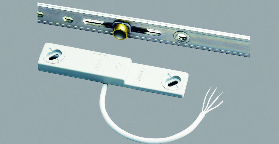

Na obwodzie budynku montuje się nie tylko wspomniane czujki kurtynowe, ale też innego rodzaju detektory. Elementy kontaktronowe, sygnalizujące otwarcie stolarki, składają się z dwóch elementów – magnesu i kontaktronu. Ten pierwszy montuje się na skrzydle okna lub drzwi, a drugi na ościeżnicy. Oddalenie ich od siebie powoduje uruchomienie alarmu. W tych miejscach zastosowanie mają również czujki stłuczeniowe, reagujące na dźwięk rozbitego szkła w oknie bądź w drzwiach tarasowych. Wystarczy jedna taka czujka na urządzenie. Inny rodzaj to czujki wibracyjne, które uruchamiają alarm na skutek wstrząsów wywołanych przy próbie wyważania drzwi lub okien. Umieszcza się je nie tylko na oknach, ale również na ogrodzeniu. Wzbudzą alarm w momencie próby jego sforsowania. Producenci oferują również czujki do zamków drzwiowych, które uruchamiają alarm w momencie manipulowania w nim.

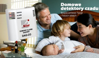

  • czujniki czadu – informują o niebezpiecznym stężeniu tlenku węgla;
