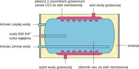

Zbiornik zbudowany jest ze zbiornika wewnętrznego karbowanego i płaszcza zewnętrznego, przez który przepływa woda grzewcza. Taka budowa gwarantuje skuteczne i sprawne podgrzewanie wody. Zasobniki tego typu mogą współpracować z wszystkimi rodzajami kotłów centralnego ogrzewania. Wyposażone są w rurkę wgłębną, w której umieszcza się czujnik temperatury do sterowania kotłem. Jeżeli wymiennik ma podłączenie do cyrkulacji, ciepłą wodę można uzyskać w momencie odkręcenia kranu.
Budowa wymiennika dwupłaszczowego
Przed uruchomieniem należy bezwzględnie pamiętać, by zbiornik wody użytkowej napełnić przed napełnieniem płaszcza z wodą grzewczą. Dodatkową zaletą wymienników jest izolacja, która chroni przed dużymi stratami ciepła, tzn. woda w wymienniku długo utrzymuje właściwą temperaturę. Warto też wspomnieć, że wymienniki dwupłaszczowe wyposażone są zazwyczaj w mufę na grzałkę elektryczną. Dzięki temu możemy podgrzać wodę użytkową, nawet w przypadku, gdy kocioł centralnego ogrzewania nie pracuje.
