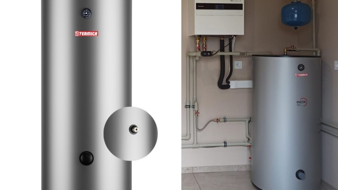

Gdzie zamontować czujnik temperatury CWU? Większość osób montuje go zbyt wysoko
Choć intuicja podpowiada mierzenie temperatury tam, gdzie woda jest najgorętsza, prawidłowe miejsce na czujnik temperatury CWU znajduje się w dolnej części zasobnika – dokładnie na wysokości około 1/3 od jego dna. Umieszczenie sondy wyżej fałszuje odczyt parametrów, przez co kocioł wyłącza palnik na długo przed nagrzaniem całego zapasu wody i funduje domownikom zimny prysznic.

Rozwarstwienie wody w zasobniku a optymalna wysokość czujnika
Woda w pionowym zasobniku układa się warstwowo pod wpływem różnicy gęstości. Gorąca woda gromadzi się w górnej części zbiornika i stamtąd trafia do kranów, natomiast chłodniejsza woda opada na dno, gdzie wymaga dogrzania przez wężownicę. Prawidłowe sterowanie pracą kotła wymaga kontrolowania strefy o najniższej temperaturze, ponieważ to tam najszybciej uwidacznia się ubytek energii po odkręceniu baterii.
Z tego względu czujnik temperatury sterujący pracą kotła powinien znajdować się w dolnej części zbiornika, zazwyczaj na wysokości około 1/3 od dna. Producenci zasobników umieszczają w tym miejscu fabryczną rurkę wgłębną, mufę lub kieszeń czujnika. Pomiar w najchłodniejszej strefie sprawia, że kocioł uruchamia się natychmiast po napływie chłodnej wody i dogrzewa zasobnik tak długo, aż niemal cała jego objętość osiągnie wymaganą temperaturę. Gwarantuje to pełne wykorzystanie pojemności magazynu ciepła oraz stabilną temperaturę wody w punktach poboru.
Czym grozi umieszczenie czujnika w górnej strefie zbiornika?
Zamontowanie sondy w górnej części zasobnika diametralnie zmienia pracę automatyki. W takim układzie palnik wyłącza się w chwili, gdy zadaną temperaturę uzyska wyłącznie cienka, górna warstwa cieczy. Na dnie zbiornika pozostaje woda chłodna lub letnia, co drastycznie ogranicza realną pojemność użytkową podgrzewacza. Przy większym poborze zapas gorącej wody wyczerpuje się błyskawicznie, a kocioł nie uruchamia dogrzewania na czas, ponieważ czujnik w górnej kieszeni wciąż rejestruje wysoką temperaturę.
Wysoka temperatura zasilania i ochrona przed poparzeniem
Podczas pracy na potrzeby ciepłej wody użytkowej kocioł zasila wężownicę wodą o temperaturze sięgającej 60–65°C. Gdy czujnik znajduje się prawidłowo na wysokości 1/3 od dna, intensywne dogrzewanie dolnej części zasobnika może skutkować bardzo silnym nagrzaniem wody zgromadzonej na samej górze. Aby wyeliminować ryzyko poparzenia domowników, na wyjściu ciepłej wody z zasobnika zaleca się montaż termostatycznego zaworu mieszającego. Alternatywne rozwiązanie stanowi obniżenie temperatury zasilania wężownicy na kotle, co jednak wyraźnie wydłuża czas nagrzewania całego zbiornika.
Prawidłowa histereza kotła – ochrona przed taktowaniem
Dla stabilnej pracy instalacji kluczowe znaczenie ma również histereza, czyli różnica temperatur między wyłączeniem a ponownym włączeniem palnika. Przykładowo, przy temperaturze zadanej 50°C i histerezie wynoszącej 5°C, urządzenie rozpoczyna grzanie po spadku temperatury do 45°C i pracuje do osiągnięcia 50°C. Standardowo w kotłach gazowych zakres ten wynosi od 3 do 10°C, przy czym w praktyce optymalne ustawienie histerezy to 3–5°C.
Właściwie dobrana histereza zabezpiecza kocioł przed taktowaniem, czyli szkodliwym, zbyt częstym załączaniem palnika. Ogranicza to zużycie gazu, chroni podzespoły mechaniczne urządzenia i wydłuża jego żywotność. Zbyt mała histereza wymusza ciągłe starty kotła przy minimalnym spadku ciepła, natomiast zbyt duża prowadzi do znacznego wychłodzenia wody w zasobniku i wyczuwalnych skoków temperatury pod prysznicem.
źródło i zdjęcia: TERMICA
FAQ Pytania i odpowiedzi
  • Czy czujnik temperatury CWU wystarczy wsunąć luźno do kieszeni zasobnika, czy wymaga dodatkowego zabezpieczenia?
    Samo wsunięcie sondy w rurkę wgłębną nie gwarantuje prawidłowego odczytu. Powstająca poduszka powietrzna działa jak izolator i drastycznie opóźnia reakcję automatyki na spadek temperatury w zasobniku CWU. Aby wyeliminować bezwładność pomiaru, wnętrze kieszeni warto uzupełnić pastą termoprzewodzącą, która zapewni bezpośredni kontakt termiczny z metalową ścianką. Sam czujnik należy wsunąć do oporu na pełną głębokość kieszeni i zablokować dedykowaną zawleczką sprężystą lub dławikiem, aby wibracje pracującej instalacji nie wysunęły go ze strefy pomiarowej.
  • Co zrobić, gdy zasobnik CWU posiada dwie lub trzy kieszenie pomiarowe na różnych wysokościach?
    Obecność kilku kieszeni wynika z uniwersalności zbiornika pod różne źródła ciepła (np. kocioł gazowy, pompę ciepła czy instalację solarną). Jeżeli kocioł obsługuje tylko jeden czujnik temperatury CWU, należy go umieścić w najniższej dostępnej rurce wgłębnej, bezpośrednio nad dolną wężownicą (w rejonie dolnej 1/3 wysokości zbiornika). Górną kieszeń wykorzystuje się wyłącznie wtedy, gdy automatyka grzewcza pracuje na dwóch sondach (gdzie górny pomiar służy do szybkiej oceny komfortu CWU, a dolny steruje załączeniem pełnego ładowania) lub w układach biwalentnych.
  • Jak instalacja cyrkulacji CWU wpływa na pracę czujnika i czy może wymuszać częstsze załączanie kotła?
    Ciągła praca pompy cyrkulacyjnej wprowadza ruch cieczy, który zaburza naturalne rozwarstwienie wody w zasobniku. Gdy wychłodzona woda z pętli cyrkulacyjnej wraca do dolnej strefy zbiornika, czujnik temperatury CWU błyskawicznie rejestruje spadek ciepła, co może prowokować niekorzystne taktowanie kotła. Aby temu zapobiec, powrót cyrkulacji powinien być wpięty w dedykowany króciec w środkowej części podgrzewacza, pompa cyrkulacyjna musi być sterowana czasowo lub termostatycznie, a histereza kotła ustawiona na poziomie zapobiegającym startom palnika przy krótkotrwałych zawirowaniach wody.
  • Czy przedłużenie fabrycznego przewodu czujnika CWU zafałszuje pomiar i wprowadzi kocioł w błąd?
    Większość kotłów i sterowników wykorzystuje czujniki rezystancyjne (najczęściej termistory typu NTC 10k lub NTC 5k). Przedłużenie przewodu o kilka czy kilkanaście metrów standardowym kablem miedzianym (np. OMY 2x0,75 mm²) dodaje ułamek oma rezystancji, co przekłada się na błąd pomiaru rzędu zaledwie 0,1–0,2°C i nie wpływa na pracę automatyki. Należy jednak unikać prowadzenia kabla czujnika CWU równolegle w jednym korytku z przewodami siłowymi 230/400 V, ponieważ zakłócenia elektromagnetyczne mogą fałszować odczyty i powodować niestabilną pracę źródła ciepła.
  • W jaki sposób montaż czujnika w dolnej strefie zasobnika wpływa na skuteczność ochrony przed bakteriami Legionella?
    Bakterie Legionella pneumophila rozwijają się najintensywniej w strefach o temperaturze 20–45°C oraz w osadach gromadzących się na dnie podgrzewacza wody. Gdy czujnik temperatury CWU znajduje się w dolnej części zasobnika, funkcja dezynfekcji termicznej (przegrzew do 60–65°C) zakończy się dopiero wtedy, gdy cała objętość zbiornika – aż do samego dna – osiągnie temperaturę śmiertelną dla drobnoustrojów. Umieszczenie sondy wyżej skutkowałoby przedwczesnym wyłączeniem wygrzewu, pozostawiając dolne warstwy wody w strefie sprzyjającej namnażaniu bakterii.
