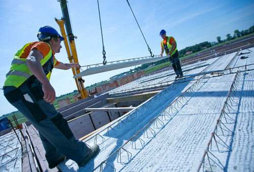

Montaż stropu VECTOR

- Strop to nie tylko jeden z najważniejszych elementów konstrukcji budynków odpowiadający za bezpieczeństwo mieszkańców, ale także chroniący budynek przed hałasem przenikającym do budynku z zewnątrz oraz przede wszystkim powstającym między piętrami - wyjaśnia dr inż. Artur Kisiołek, Prezes Zarządu spółki KONBET Poznań - producenta stropów.
- Normy budowlane ściśle określają parametry dźwiękoizolacyjności dla przegród zewnętrznych i wewnętrznych. Minimalna wartość nie powinna być niższa niż 51 dB. Izolacja akustyczna stropu w dużej mierze jest uzależniona od jego masy. Im większa masa powierzchniowa, tym strop jest lepszym izolatorem. Według niezależnych badań przeprowadzonych przez dra inż. Leszka Dulaka z Politechniki Śląskiej w Gliwicach (metodyka obliczeniowa ujęta w normach PE-EN 12354-1:2002 i PN-EN 12354-2:2002), wynika, że najwyższą wartość ważonego wskaźnika izolacyjności akustycznej projektowej posiada strop VECTOR.
- Przy technologicznym opracowywaniu tego stropu, bardzo ważna była dla nas właśnie izolacja akustyczna. Doskonale zdajemy sobie sprawę, jak istotny jest to parametr i jak bardzo może wpłynąć na komfort mieszkania czy pracy w budynku" - dodaje Artur Kisiołek. - Takie wyniki zapewnia VECTOROWI jego konstrukcja."
W badaniu wzięto pod uwagę zarówno masę powierzchniową, jak i wartość izolacji wyrażoną w decybelach. W zależności od grubości dźwiękoizolacyjność VECTORA może wynosić od 54,9 do 61,2 dB, co jest wynikiem wyraźnie lepszym od standardowych stropów belkowo-pustakowych typu Teriva, których izolacja akustyczna łącznie z warstwami podłogowymi wynosi zaledwie 43,4 db, a zatem nie spełnia nawet podstawowych norm.
