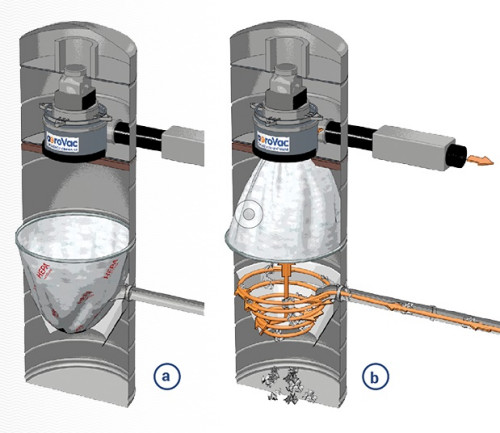

Do separacji kurzu wykorzystują jako filtr wstępny separator cykloniczny, a następnie jak filtr wtórny samoczyszczący worek odwrócony, który w  czasie spoczynku pozostaje w poz. wiszącej nad zbiornikiem na śmieci (rys. a), a po załączeniu silnika zostaje porwany do góry przez pęd powietrza, w efekcie czego wywija się na lewą stronę (rys. b).

W takiej pozycji filtruje powietrze jak klasyczny filtr workowy. Po wyłączeniu odkurzacza, ponownie opada nad zbiornik na śmieci, teoretycznie oczyszczając się z zebranych w czasie pracy zanieczyszczeń. Ponieważ worek opada powoli, oczyszcza się tylko z większych zanieczyszczeń, małe drobiny kurzu, które utknęły w porach filtra, wymagają ręcznego wytrzepania. Odkurzacze z workami  odwróconymi mogą być wyposażone zarówno w silniki by-pass jak i silniki przelotowe.
