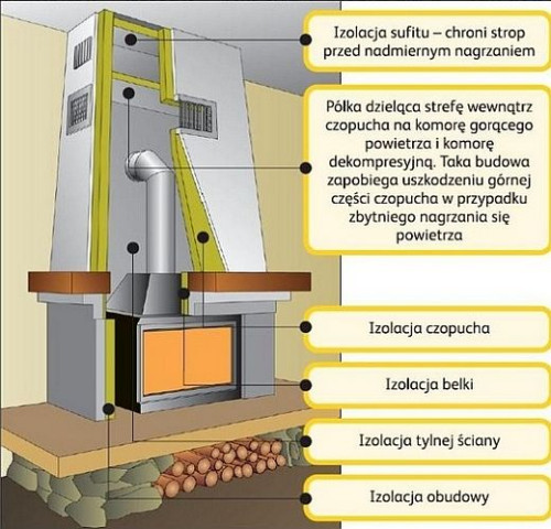

Niezależnie od funkcji, jaką będzie pełnił kominek – stałe ogrzewanie pomieszczeń lub jedynie okolicznościowe, czy jego wielkości i rodzaju, prawidłowa izolacja tak specyficznego miejsca ma niebagatelne znaczenie.
Technika montażu zależy od rodzaju kominka
W przypadku kominków z grawitacyjnym obiegiem, prace należy rozpocząć od izolacji dystrybutora gorącego powietrza, co zabezpieczy przed stratami ciepła i nadmiernym nagrzaniem obudowy.
– "Płyty izolacyjne umieszczamy folią skierowaną do wkładu kominkowego w odległości min. 5 centymetrów od niego. Do montażu dobrze jest użyć profili zapewniających ciasne osadzenie płyt". – radzi Paweł Polak, ekspert marki ISOVER.
Nieco inne zasady obowiązują przy kominkach z wymuszonym obiegiem powietrza, gdzie izolacja montowana jest folią na zewnątrz dystrybutora.
– "Płyty izolacyjne mocujemy do dystrybutora i osłon konwekcyjnych, używając do tego gwoździ samoprzylepnych lub wkrętów montażowych z podkładkami. Izolując również sufit, ochronimy strop przed nadmiernym ogrzaniem". – podpowiada ekspert.
Kominek - obieg grawitacyjny
O tym nie zapominaj
  • Ważną zasadą jest zachowanie ciągłości pokrycia z folii.
  • W miejscach łączenia płyt należy zastosować samoprzylepną taśmę aluminiową odporną na wysokie temperatury.
  • Dla szczelności izolacji duże znaczenie mają gładkie krawędzie płyt, dlatego najlepiej docinać je z użyciem ostrych narzędzi.
