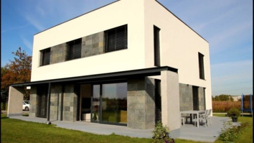

Właściciele jednorodzinnego domu w miejscowości Zielonki Wieś (woj. mazowieckie) jeszcze przed budową wyznaczyli sobie cel, aby był to budynek zarówno prosty i tani w utrzymaniu, jak i przyjazny dla zdrowia, czyli cichy, bezpieczny, nowoczesny – jednym słowem komfortowy. Z tego powodu na etapie projektowania uwzględniono kwestie technologiczne związane z energooszczędnością oraz zapewnieniem właściwej akustyki.

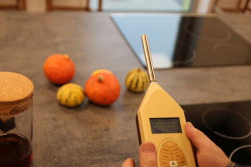

Pomiary, obejmujące dwie fazy, wykonano w oparciu o polskie normy. W punktach pomiarowych, zlokalizowanych w pomieszczeniach, zarejestrowano, a następnie obliczono czas pogłosu. Następnie, w tych samych punktach dokonano pomiaru poziomu ciśnienia akustycznego w pomieszczeniach nadawczych i odbiorczych. We wszystkich przypadkach dokonano analizy tzw. 1/3 oktawowego widma szumu różowego. Do rejestracji i analizy wykorzystano m.in. analizator dźwięku, mikrofon pomiarowy, przedwzmacniacz mikrofonowy, kalibrator akustyczny i program obliczeniowy. Do prezentacji rezultatów przyjęto wartości średnie z 6 punktów pomiarowych.

Ściany zewnętrzne wykonane zostały z bloczków silikatowych o grubości 18 cm, zaizolowane termicznie i akustycznie wełną mineralną skalną ISOVER Fasoterm NF gr. 40 cm. Ściany otynkowano w kolorze białym, na fragmencie pokryto płytkami naturalnego łupka. Elewacja budynku została zabezpieczona odpornym na zabrudzenia i zabezpieczonym na porastanie alg i glonów tynkiem silikonowym. Podczas przeprowadzonych pomiarów terenowych izolacyjności akustycznej otrzymano dla ściany zewnętrznej wskaźnik R’w = 53 (-2;-6) dB. Wymagania komfortu akustycznego w tym przypadku również zostały spełnione.
