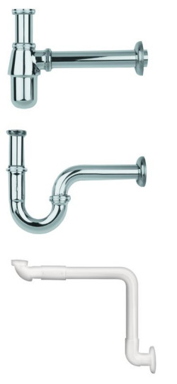

Butelkowy, rurowy czy niestandardowy?
Grupa Armatura: Wybieramy syfony umywalkowe Oprócz kwestii estetycznych, kształt syfonu ma niebagatelny wpływ na jego funkcjonalność. Powszechnie stosowane są dwa rodzaje urządzenia: pionowy model butelkowy oraz rurowy model o konstrukcji poziomej.
W przypadku syfonu butelkowego, zbiornik z wodą znajduje się w jego dolnej części. Tego typu modele charakteryzują się smukłą i podłużną i zwartą budową. Dzięki temu, znajdują zastosowanie w łazienkach o niewielkim metrażu. Ze względu na konieczność okresowego czyszczenia, wymagają jednak umiejscowienia w łatwo dostępnym punkcie – tłumaczy Aneta Dziedzina, ekspert Grupy Armatura. – Syfony rurowe, w kształcie litery "U", charakteryzują się natomiast wysoką wydajnością odprowadzania wody i solidnością działania oraz zdolnością do samooczyszczania. O ich trwałości decyduje przede wszystkim optymalna konstrukcja, pozbawiona punktów, w których mogłyby zbierać się zanieczyszczenia – dodaje ekspert.
Alternatywą dla popularnych kształtów są specjalnie wyprofilowane modele niestandardowe. Skonstruowane tak, aby ich linia dopasowana była do kształtu umywalki, stosowane są np. w łazienkach, z których korzystają osoby poruszające się na wózkach inwalidzkich. Pozostawienie wolnej przestrzeni pod ceramiką umożliwia łatwe podjechanie i dostęp do baterii umywalkowej.
