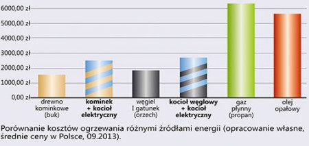

Na podstawie budynku wolnostojącego o powierzchni 100 m2, w którym roczne zapotrzebowanie na energię do ogrzewania wynosi 100 kWh/m2 zostało wykonane porównanie kosztów eksploatacji dla poszczególnych źródeł energii. Przy obliczeniach przyjęto, że kocioł elektryczny będzie pracował jako wspomaganie, średnio przez 20% czasu w sezonie grzewczym.
Widać wyraźnie, że zastosowanie kotła elektrycznego w połączeniu z kominkiem lub kotłem węglowym tylko nieznacznie podnosi koszty eksploatacji. Natomiast korzyści płynące ze zdecydowanie większego komfortu obsługi całego systemu są ogromne.
