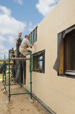

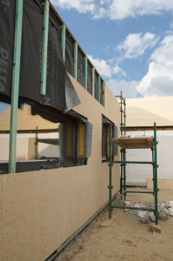

Bardzo pomocna stała się tu płyta MFP łączona na pióro – wpust, grubości 18 mm Pierwszym etapem muszą być bardzo dokładnie ułożone łaty, tworzące jednocześnie stelaż szczeliny wentylacyjnej. Tu pojawia się pewna dodatkowa trudność, opisywana już wcześniej – szczelina wentylacyjna ściany musi bez zakłóceń przejść w szczelinę wentylacyjną połaci dachowej, przebiegającą pod pokryciem z płyty MFP grubości 22mm. Problem ten nie jest jednak szczególnym wyzwaniem technicznym, wymaga jedynie od wykonawcy sporo uwagi i precyzji. Kolejnym etapem, od którego zależy końcowy wygląd elewacji jest perfekcyjnie równo ułożona płyta elewacyjna, na której układana będzie blacha.
Bardzo pomocna stała się tu płyta MFP łączona na pióro – wpust, grubości 18 mm. Elewacja wykonana została niemal identycznie jak w dach, z tą jedynie różnicą, że ponieważ pionowo ustawione płyty są narażone na znacznie mniejsze siły zginające (wynikające z ich własnego ciężaru oraz ciężaru pokrycia który utrzymują) – można było użyć znacznie cieńszych elementów. Ze względów konstrukcyjnych wystarczyłaby nawet płyta grubości 12 mm, ale aby uzyskać idealnie równą płaszczyznę zdecydowano się na płytę grubości 18mm w systemie pióro – wpust. Dodatkowo znacząco ułatwiło to również wykonanie detali takich jak obramienia okien.
