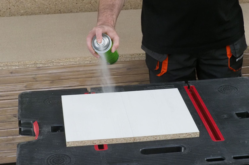

Podczas pracy przy produkcji mebli wykonawcy często zdarza się zapisać coś na powierzchni płyty, np. wymiary poszczególnych elementów lub ich numery. Wykorzystuje do tego najczęściej flamastry zmywalne lub ołówki. Zdarza się również, że na płycie naklejone są naklejki z kodem kreskowym. Czym najlepiej zmyć ślady po takich zabrudzeniach?
Środki do czyszczenia śladów po ołówkach, pisakach, resztkach kleju i innych zabrudzeń powstałych podczas obróbki i montażu mogą być na bazie lekkiej benzyny obrabianej wodorem lub na bazie rozpuszczalników ze składnikami m.in. butanu, terpenu. Nie zawierają one agresywnych składników i nie pozostawiają tłustych śladów, szybko odparowują, a ponadto nie zostawiają smug i innych śladów. Można stosować również środki w postaci mleczka na bazie wodnej z niewielką ilością rozpuszczalnika akrylowego, które są w pełni higieniczne i ekologiczne - mówi Janusz Laskowski, doradca techniczny w firmie Pfleiderer.
Zabrudzona płyta laminowana - czyszczenie
Użycie środka ułatwiającego wyczyszczenie powierzchni płyty laminowanej po obróbce
