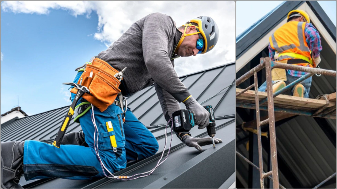

Bezpieczna praca na wysokości nie polega na „jednym zabezpieczeniu”. To zestaw działań, które mają ograniczyć ryzyko jeszcze zanim ktoś postawi stopę na połaci.
Najpierw potrzebna jest ocena ryzyka. Przed wejściem na dach – szczególnie remontowany – trzeba sprawdzić jego stan, wychwycić uszkodzenia, określić, gdzie da się bezpiecznie poruszać i czy konieczne są dodatkowe zabezpieczenia. Warto też przeanalizować rozmieszczenie komunikacji dachowej i dopasować sprzęt do warunków, w tym pogody.
Kolejny krok to fizyczne zabezpieczenia. Kask, rękawice i obuwie robocze są podstawą, a na dachach skośnych standardem powinny być szelki i uprzęże z właściwym systemem wpięcia. Równolegle trzeba zadbać o zabezpieczenie samego dachu: barierki i asekurację dobraną do wysokości oraz konstrukcji, a także ochronę przestrzeni pod budynkiem, gdy istnieje ryzyko spadania przedmiotów.
Nie wolno lekceważyć porządku. Kable, narzędzia i resztki materiałów na połaci to gotowy scenariusz potknięcia albo poślizgu, dlatego organizacja stanowiska pracy ma realny wpływ na bezpieczeństwo.
Istotne są też kwalifikacje. Do pracy na wysokości potrzebne są badania lekarskie i przeszkolenie. Zawroty głowy czy lęk wysokości mogą wykluczać takie zadania, a brak wiedzy, jak reagować w sytuacji zagrożenia, naraża całą ekipę.

Montaż akcesoriów na dachach stalowych bez uszkodzenia powłoki
Powłoka ochronna na pokryciu stalowym zabezpiecza rdzeń przed korozją i odpowiada za wygląd dachu. Dlatego przy montażu akcesoriów liczy się ostrożność i technika pracy.
Systemy zabezpieczeń oraz elementy mocujące powinny być dobrane do dachów stalowych i konkretnego modelu pokrycia, a w miejscach oparcia metalowych wsporników warto stosować podkładki, które ograniczają kontakt metalu z blachą i pomagają zachować szczelność pod wkrętami.
Istotne jest również obuwie, które nie będzie niszczyło powłoki podczas chodzenia po połaci. Gdy trzeba zdemontować fragment pokrycia, aby przykręcić element do podkonstrukcji, należy unikać gięcia i przesuwania blachy po powierzchni dachu.
Wiercenie powinno odbywać się „z wyczuciem”, bez nadmiernego dociskania, a opiłki po wykonaniu otworów trzeba dokładnie usunąć.
Jeśli dach jest stalowy, najrozsądniej powierzyć montaż ekipie mającej doświadczenie w pracy z takimi pokryciami, bo błędy najczęściej wychodzą dopiero po czasie.
