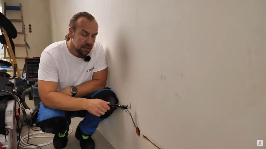

Jednym z najczęściej spotykanych problemów w nowych mieszkaniach jest brak wystarczającej liczby gniazdek elektrycznych. Dziś, w czasach wszechobecnej elektroniki, jedno dodatkowe gniazdo może znacząco poprawić wygodę użytkowania.
Montaż dodatkowego gniazdka
Aby zamontować nowe gniazdko, trzeba najpierw upewnić się, że w miejscu pracy nie przebiegają inne przewody – najlepiej sprawdzić to detektorem. Przed rozpoczęciem działań konieczna jest także weryfikacja napięcia przy pomocy próbnika. Dopiero wtedy można przystąpić do wyznaczenia wysokości montażu i wywiercenia otworu na puszkę. Po podłączeniu przewodów i zamocowaniu osprzętu, całość zagipsowuje się i wygładza, dzięki czemu gniazdko staje się integralną częścią ściany.
