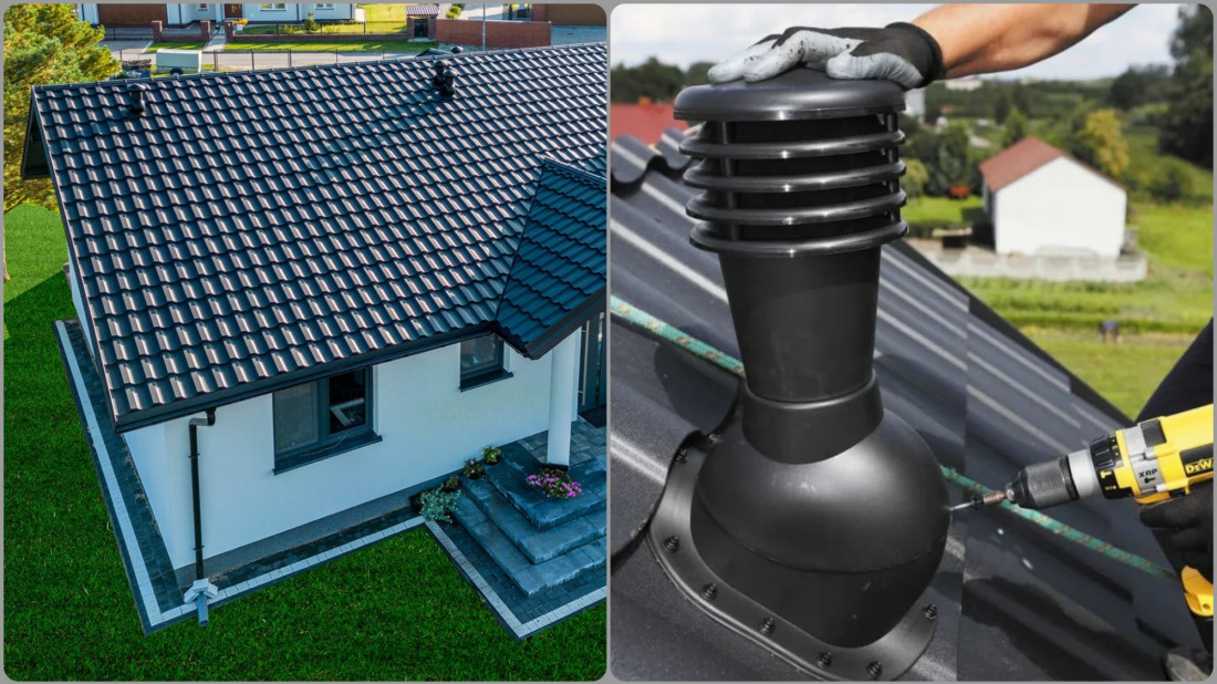

Montaż kominka wentylacyjnego wydaje się prosty, ale łatwo o niedopatrzenia, które prowadzą do poważnych problemów. Nieprawidłowo zamontowany kominek może zaburzyć wentylację, powodować straty ciepła, zawilgocenie konstrukcji, a nawet zwiększać ryzyko pożaru. Oto najczęstsze błędy, których należy unikać:
  • Niewłaściwe umiejscowienie. Montaż kominka zbyt nisko, w zacienionym miejscu lub tam, gdzie może zalegać śnieg, znacznie ogranicza jego skuteczność. Najlepszym miejscem jest rejon kalenicy, co zapewnia optymalny ciąg powietrza.
  • Nieszczelne przejście przez dach. Brak kołnierzy uszczelniających lub ich nieprawidłowy montaż to prosta droga do przecieków. Woda może uszkodzić membranę dachową i całą konstrukcję. Pamiętaj, aby wszystko było szczelnie dopasowane do rodzaju pokrycia.
  • Nieprawidłowe połączenie z przewodem wentylacyjnym. Źle zamocowany kominek może uniemożliwiać cyrkulację powietrza, a nawet powodować cofanie się zapachów. Zawsze dbaj o szczelność i stabilność połączeń.
  • Zastosowanie nieodpowiednich materiałów izolacyjnych. Użycie materiałów, które nie są odporne na skrajne temperatury, deszcz, śnieg czy promieniowanie UV, prowadzi do szybkiej degradacji uszczelnień.
  • Ignorowanie zaleceń producenta. Instrukcja montażu to nie opcjonalny dodatek. Bagatelizowanie minimalnych odległości od innych elementów dachu to poważny błąd. Zawsze postępuj zgodnie z wytycznymi, aby zapewnić stabilne i bezpieczne osadzenie kominka.
Jak prawidłowo zamontować kominek wentylacyjny? Praktyczne wskazówki
Aby uniknąć opisanych błędów, kluczowe jest staranne planowanie i precyzja wykonania. Pamiętaj o tych zasadach:
  • Dobierz odpowiedni model i średnicę. Kominek musi być dostosowany do typu pokrycia dachowego (blachodachówka, blacha trapezowa itp.) oraz potrzeb wentylacyjnych. Do wentylacji grawitacyjnej w łazienkach czy kuchniach zazwyczaj stosuje się kominki o średnicy 110-125 mm.
  • Postaw na szczelność. Do uszczelnienia przejścia przez połać dachową używaj dedykowanych kołnierzy uszczelniających, które fabrycznie dopasowano do danego profilu. To o wiele lepsze rozwiązanie niż improwizowane taśmy, które mogą tworzyć "lejki" kierujące wodę w głąb dachu.
  • Prawidłowo połącz z instalacją. Zadbaj o stabilne i szczelne połączenie kominka z przewodami wentylacyjnymi wewnątrz budynku. Wybierz odpowiedni przekrój kanału, aby zapewnić skuteczną cyrkulację powietrza.
  • Montuj zgodnie z instrukcją i z dala od przeszkód. Montaż jak najbliżej kalenicy zapewnia najlepszy ciąg. Zachowaj minimalną odległość 1-2 m od innych elementów dachu, okien czy otworów, aby przepływ powietrza nie był zakłócany.
