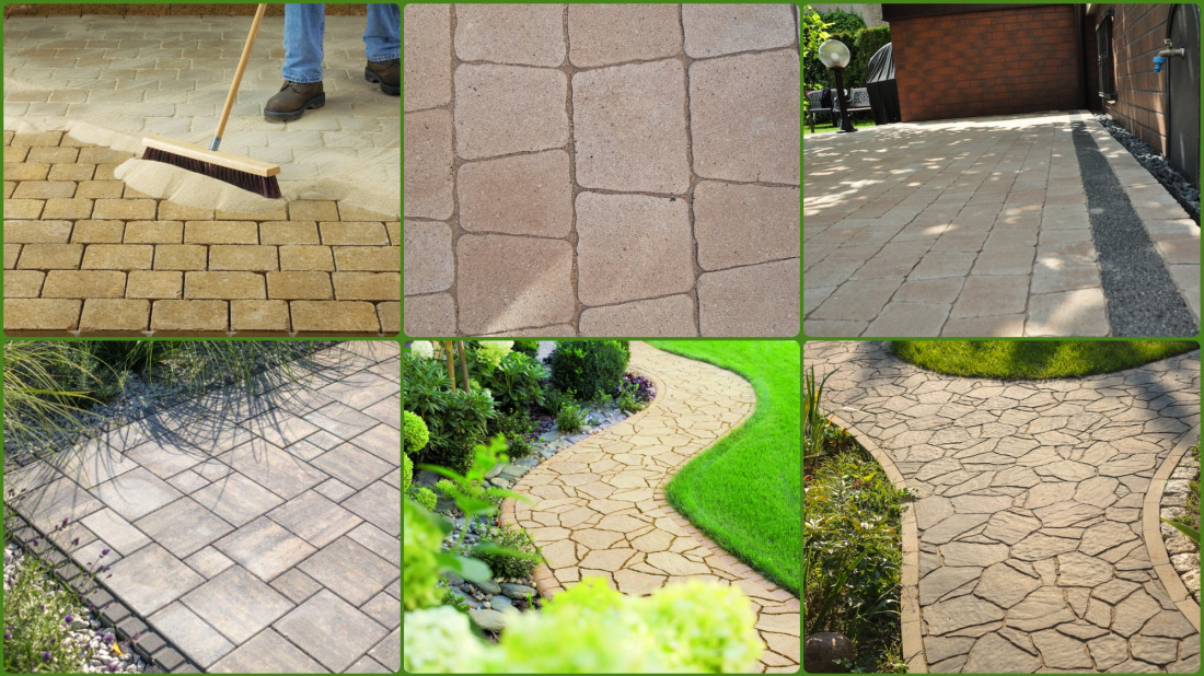

Nawet przy regularnej konserwacji, w fugach mogą pojawiać się chwasty, np. na podjeździe z Polbruk Plano (80x80 cm) lub PlanoMix, czy tarasie z kostki Polbruk Commix.
Wynika to z zanieczyszczenia piasku lub jego właściwości. Aby temu zapobiec, użyj w fugach piasku polimerowego, np. DR + NextGel. Ma on unikatowe właściwości: dostosowuje się do warunków atmosferycznych (twardnieje podczas suszy, staje się elastyczny po opadach), nie ulega wypłukiwaniu ani wywiewaniu, a przede wszystkim – nie rosną w nim mech i chwasty, co znacząco ułatwia eksploatację nawierzchni.
