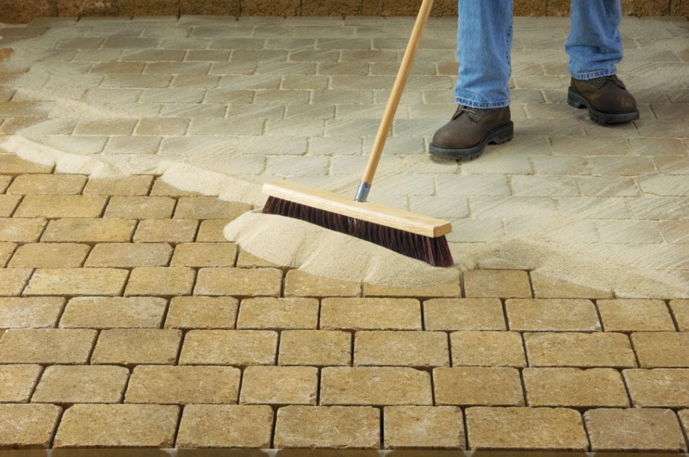

Spoinowanie przy pomocy piasku polimerowego nie jest skomplikowane. Najpierw wysypujemy go na nawierzchnię, a następnie rozprowadzamy przy użyciu miotły tak, żeby wypełnić szczeliny pomiędzy płytami czy kostkami. Następnie należy użyć ubijarki, co zapewni dobre wnikanie piasku w przestrzenie pomiędzy elementami nawierzchni. Czynność tę powtarzamy, a nadmiar materiału usuwamy za pomocą miotły.
Piasek polimerowy DR+ NextGel od Polbruk
Aby rozprowadzić piasek równomiernie, możemy również użyć dmuchawy do liści. Idealnie ułożony w spoinach materiał powinien znajdować się kilka milimetrów poniżej płaszczyzny nawierzchni. Później pozostaje już tylko polanie nawierzchni wodą.
Czynność tę wykonujemy około 30 sekund, a następnie powtarzamy ją po wyschnięciu nawierzchni. Na tym kończymy prace. Pamiętajmy jednak, że jeśli nawierzchnia jest ciągiem pieszo-jezdnym, warto odczekać od 48 do 72 godzin, zanim udostępnimy ją pierwszym samochodom.
