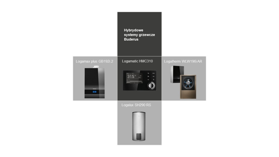

W ofercie Buderus mogą to być zestawy z powietrznymi pompami ciepła Logatherm WLW196i AR B lub WLW166i AR B oraz kotłami gazowymi Logamax plus GB192i.2, Logamax plus GB182i.2, Logamax plus GB172i.2 oraz Logamax plus GB122i. Możliwych wariantów jest bardzo dużo, bo typoszeregi pomp obejmują modele o mocy grzewczej od ok. 4 do aż 14 kW (dla A2/W35°C). Ogromną zaletą takiego zestawu od jednego producenta jest idealna kompatybilność wszystkich elementów. Nawet automatyka jest wspólna, dlatego użytkownik nie musi się martwić, kiedy lepiej uruchomić pompę a kiedy kocioł. System sam zadba o to, aby po pierwsze w domu zawsze panowała pożądana temperatura, po drugie, aby koszty ogrzewania były jak najniższe. Takiej optymalizacji parametrów i wygody użytkowania nigdy nie osiągniemy, decydując się na urządzenia pochodzące od różnych producentów, które nie mają wspólnej automatyki.

W układzie hybrydowym z pompą ciepła i kotłem gazowym Buderus mamy wszystkie elementy idealnie dobrane już przez producenta. Nie trzeba się więc martwić o ich kompatybilność i zintegrowane sterowanie.

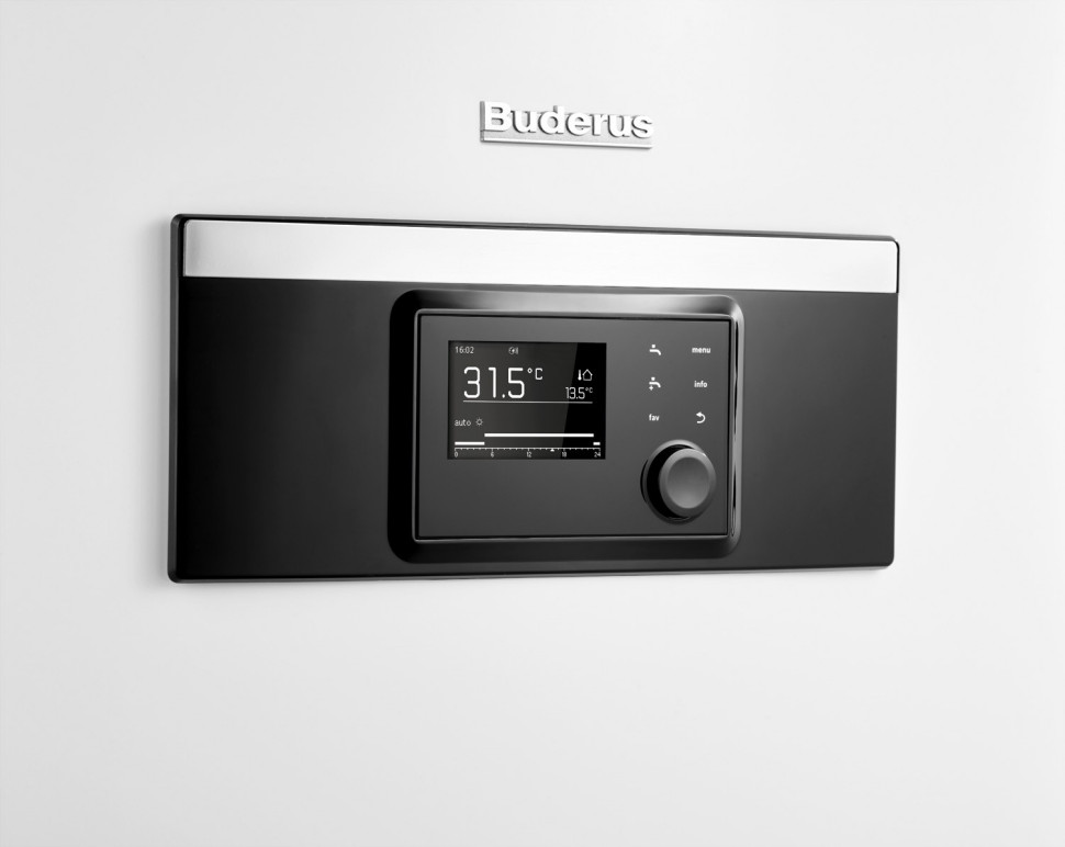

Dla użytkownika obsługa systemu hybrydowego jest banalnie prosta. Tak naprawdę wystarczy, żeby określił on jaka temperatura ma być utrzymywana w pomieszczeniach.

Z punktu widzenia użytkownika, który nie jest przecież specjalistą od systemów grzewczych, niezwykle ważne jest to, że taki gotowy zestaw ogrzewania hybrydowego Buderus, ma od razu dobrane, zunifikowane i w pełni funkcjonalne sterowanie. Tak więc użytkownik nie musi się martwić, kiedy lepiej uruchomić kocioł, a kiedy pompę. Za to odpowiedzialna jest automatyka.
