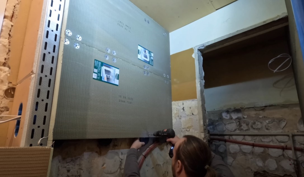

Zabudowa ścian płytą budowlaną w łazience. Fot. Ultrament

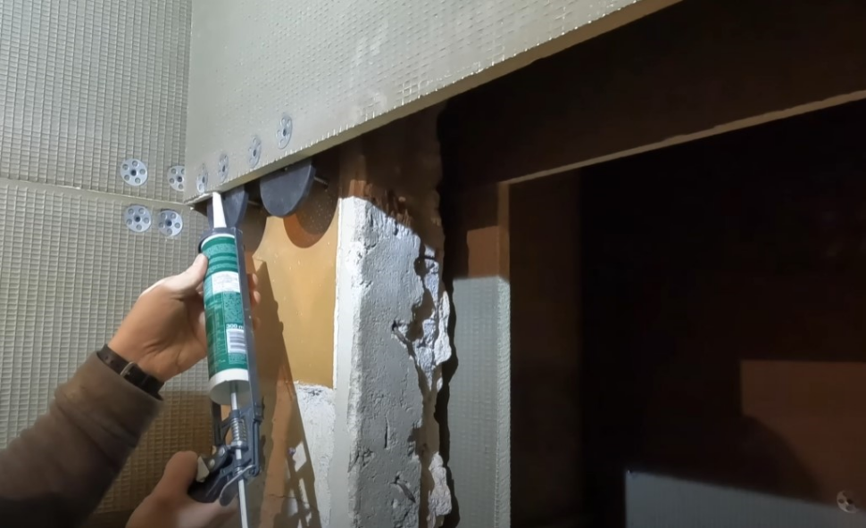

Różnicą jest także system montażu. W przypadku płyty karton-gips montaż jest wyłącznie mechaniczny. Jeżeli chodzi o płytę budowlaną, można ją przymocować do podłoża metodą mechaniczną lub za pomocą kleju.
Możliwe jest także wykorzystanie metody mieszanej, czyli częściowego klejenia na zaprawie i dodatkowego kołkowania. Nie ma możliwości klejenia płyt g-k na ścianach jako podłoże pod płytki ceramiczne - jest to niezgodne ze sztuką budowlaną.
Montaż płyty budowlanej metodą mechaniczną. Fot. Ultrament

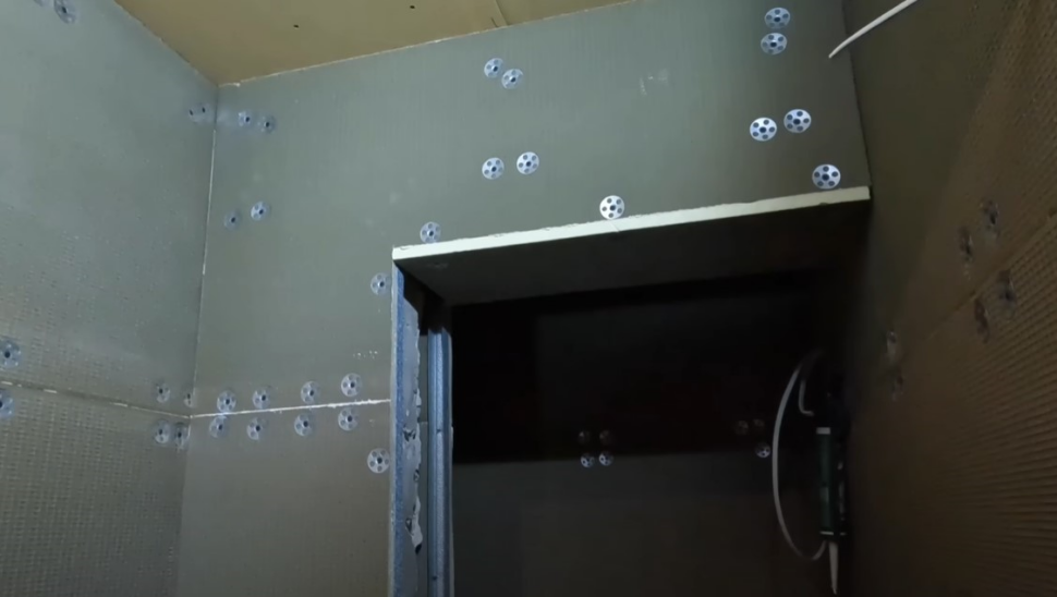

Zastosowanie płyty budowlanej jest dość szerokie. Materiał z powodzeniem można wykorzystać np. do wyrównania ścian i podłóg.
W pierwszym przypadku należy sięgnąć po płyty o grubości minimalnej 20 mm. Gdy wyrównujemy podłogi wykonane z płyty OSB czy podłoża mineralnego, można zastosować już te o grubości od 10 mm.
Wyrównywanie ścian przy pomocy płyty budowlanej. fot. Ultrament
Montaż płyt na ścianach i podłogach jest bardzo prosty i szybki. Wykonuje się go za pomocą kleju lub wykorzystując metodę mechaniczną (przy użyciu kołków montażowych).
Warto przy tym pamiętać, aby płyty układać naprzemiennie oraz wzmocnić poziome i pionowe połączenia przy użyciu zaprawy klejowej, oraz taśmy zbrojącej.

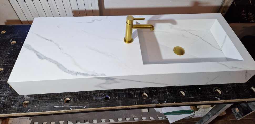

Płyta budowlana Ultrament może posłużyć także jako materiał do budowy spersonalizowanej umywalki. W zależności od wizji odpowiednio wycięte, skręcone i uszczelnione, a następnie wykończone płytkami mogą stanowić oryginalny element każdej łazienki.
Wykorzystanie płyty budowlanej do budowy umywalki. Fot. Ultrament

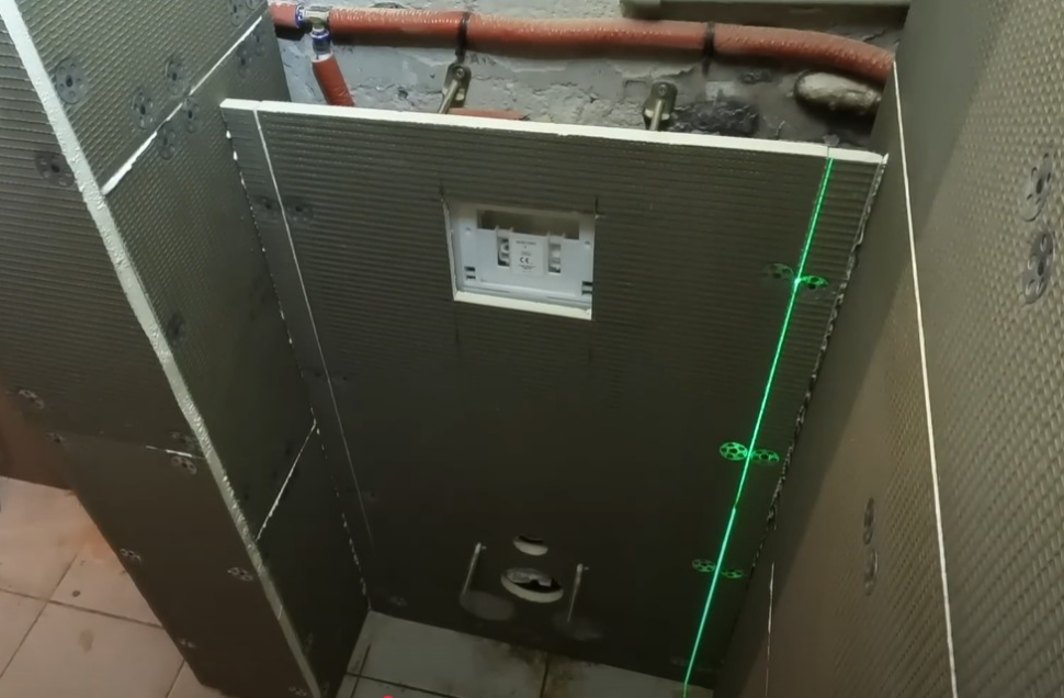

Fot. Ultrament Zabudowa stelaża WC przy użyciu gotowego zestawu z płyty budowlanej
Płyta budowlana Ultrament to materiał, który idealnie nadaje się do suchej zabudowy w łazience i każdym pomieszczeniu wilgotnym. Pamiętajmy przy tym, że materiał można wykorzystać bardzo szeroko, nie tylko do wskazanych w artykule przykładów.
Wymienić choćby można gotowe zestawy do zabudowy stelaży WC czy brodziki typu walk-in, wykonane właśnie z płyty budowlanej.
