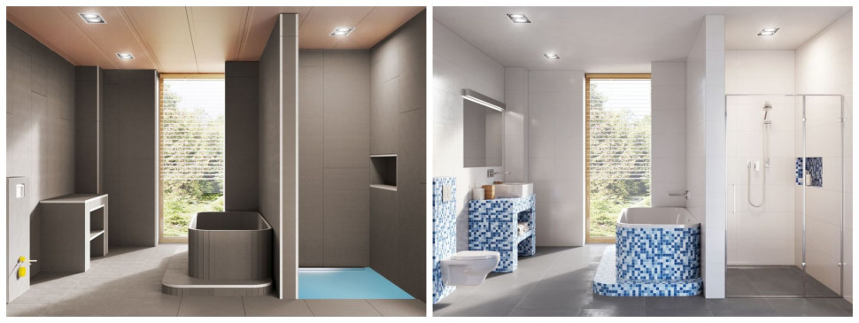

Efekt zabudowy łazienki płytą budowlaną Ultrament

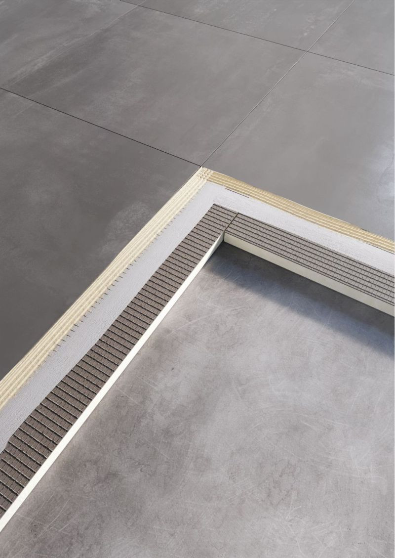

Zabudowa ścian, podłóg i półek w łazience płytą budowlaną Ultrament
- Płyta budowana stanowi gotową powierzchnię pod bezpośrednie klejenie płytek bez konieczności wcześniejszego gruntowania powierzchni. Oprócz tegoma właściwości wodoodporne, dzięki czemu odpada proces nakładania hydroizolacji - dodaje Maciej Szymański.

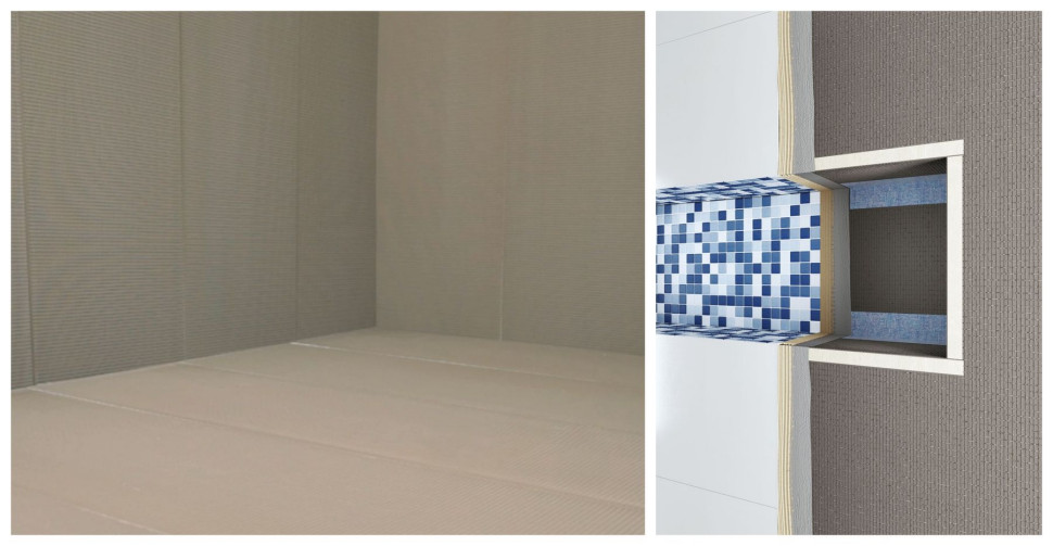

Wyrównywanie podłóg w łazience płytą budowlaną Ultrament
Nierówne ściany i podłogi można szybko zniwelować płytą budowlaną, montując ją do różnych powierzchni za pomocą kleju lub mechanicznie (przy użyciu wkrętów i podkładek). Nie potrzeba tu ani fachowej wiedzy, ani specjalistycznych narzędzi. Do ich obróbki wystarczy nóż budowlany, wyrzynarka czy wkrętarka.

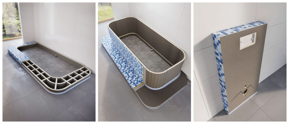

Jednym z elementów wykańczania łazienki jest obudowa wanien, prostokątnych lub owalnych. Można w tym celu wykorzystać płytę budowalną lub bloczki betonowe, przy czym takie bloczki są ciężkie i wymagają dodatkowych prac, jak np. kształtowanie w przypadku wanien półokrągłych, gruntowanie oraz nakładanie hydroizolacji.
W efekcie potrzebne jest dużo więcej czasu na przygotowanie powierzchni pod montaż okładzin. Przy zabudowie z wykorzystaniem płyty budowlanej oszczędzamy nie tylko czas, ale również minimalizujemy sprzątanie w trakcie i po remoncie. A to dlatego, że płyty budowalne nie pylą podczas cięcia, nie wymagają dodatkowych czynności – szlifowania, gruntowania czy zabezpieczenia hydroizolacją, a ich ścinki często można wykorzystać przy innych pracach.
- Gdy celem jest zabudowanie owalnej wanny, warto sięgnąć po 30 mm płyty o fabrycznie wykonanych nacięciach, które pozwolą na dokładne wyprofilowanie dowolnego kształtu. - Z kolei by szybko i estetycznie zabudować podwieszaną misę WC, warto wykorzystać uniwersalny zestaw do zabudowy stelaży WC - dodaje Maciej Szymański.
Zabudowa wanny i stelaża WC płytą budowlaną Ultrament
Pamiętajmy tylko, że niezależnie od tego, czy używamy płytę budowlaną, czy inny materiał, trzeba położyć hydroizolację pod wanną. W tym celu najczęściej używa się folii w płynie, która w razie awarii instalacji zabezpiecza przed przenikaniem wody do sąsiednich pomieszczeń. Dodatkowo należy zastosować taśmę uszczelniającą na stykach ścian z posadzką, wtapiając je w pierwszą warstwę hydroizolacji.

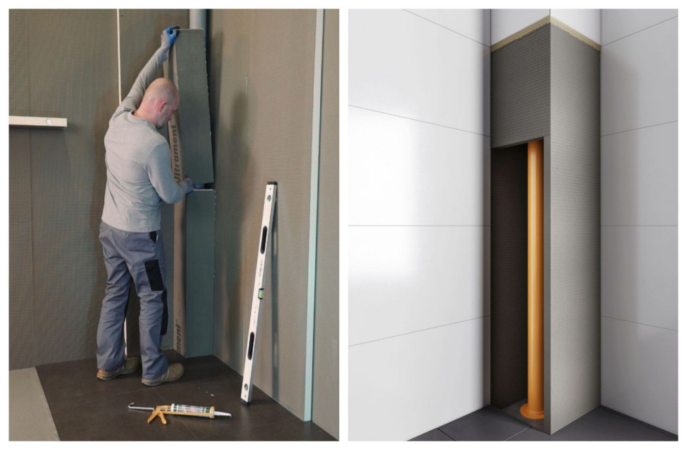

Niekiedy łazienkę szpecą nieestetyczne elementy wodno-kanalizacyjne. Architektonicznym błędem jest pozostawienie ich na widoku. W takim przypadku mamy do dyspozycjigotowe profile narożnikowe. Montuje się je mechaniczne do np. profili przy pomocy wkrętów i podkładek lub kleju i uszczelniacza, a następnie wykańcza dowolną okładziną.
Zabudowa rury w łazience profilem narożnikowym z płyty budowlanej Ultrament
