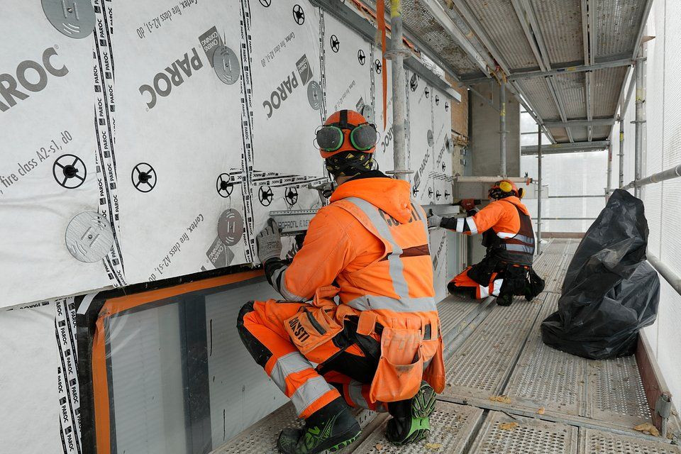

Fasady wentylowane i sztywne płyty PAROC Cortex
W przypadku fasad wentylowanych, jak podpowiadać może już sama nazwa, za usuwanie wilgoci z wnętrza konstrukcji odpowiada szczelina wentylacyjna znajdująca się tuż za warstwą pokrycia. Wilgotne powietrze wypychane jest wówczas do góry, gdzie poprzez odpowiednie otwory jest ono uwalniane na zewnątrz.
Fasada wentylowana zabezpieczona płytami PAROC Cortex
Ze względu na to, że warstwy pokrycia nie są w pełni szczelne, izolacja termiczna w takim układzie musi zostać zabezpieczona odpowiednią warstwą wiatrochronną. Ta z kolei powinna nie przepuszczać powietrza, a z drugiej strony - umożliwiać przepływ pary wodnej pochodzącej z wnętrz. Ogólnie przyjmuje się, że warstwa wiatrochronna powinna być 5 razy bardziej paroprzepuszczalna, niż folia paroizolacyjna. Co ciekawe, w tym celu można wykorzystać wełnę kamienną.
- Sztywne płyty PAROC Cortex, pokryte specjalną, wiatroizolacyjną i paroprzepuszczalną membraną z włókna szklanego, z jednej strony współpracują z główną warstwą termoizolacji, z drugiej - skutecznie chronią ją przed oddziaływaniem zewnętrznych czynników atmosferycznych, jednocześnie umożliwiając odprowadzanie wilgoci z wnętrz budynku – wyjaśnia Paweł Stempuchowski.
- Co do zasady, aby ułatwić wysychanie tego typu konstrukcji, każda kolejna warstwa powinna być bardziej paroprzepuszczalna, niż poprzednia, idąc w kierunku od wewnątrz do zewnątrz - dodaje.
