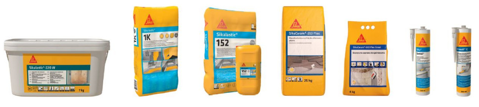

Czy to okolice kranów, brodzika, wanny, czy po prostu podłoga. W takiej sytuacji sprawdzają się produkty firmy Sika, w tym przypadku płynna membrana hydroizolacyjna Sikalastic®-220 W.
Jednoskładnikowa, na bazie wodorozcieńczalnej żywicy wiąże szybko i zamyka rysy podłoża tworząc szczelną warstwę izolacji. Można ją stosować na betonie, tynkach cementowych i gipsowych, płytach i bloczkach gipsowych, suchych jastrychach czy starych płytkach ceramicznych.

Tam, gdzie woda może zalegać długo warto sięgnąć po zaprawy cementowe Sikalastic®-152 lub Sikalastic®-1K. Wzmacniane włóknami i modyfikowane polimerami tworzą elastyczną hydroizolację nawet w ekstremalnych warunkach.
Sprawdzają się na balkonach i tarasach, w zbiornikach, basenach, można je nanosić na wilgotne podłoża i stosować na powierzchniach pionowych. Oferują dobrą przyczepność na betonie, zaprawach cementowych, kamieniu i cegłach.

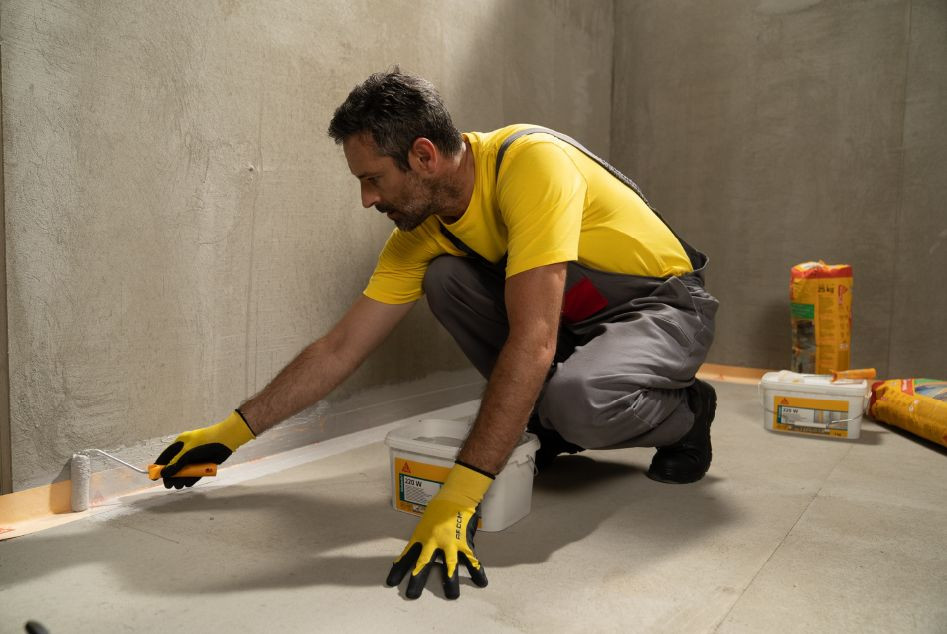

W miejscach wilgotnych gdzie skrapla się para wodna stosuje się np. okładziny z płytek lub odpowiednie farby. Bardzo ważne jest właściwe wykonanie izolacji, a wcześniej przygotowanie podłoża.
Zaprawa czy zagruntowanie powierzchni pozwoli ją wyrównać i nadać odpowiednie spadki. Należy pamiętać o detalach i styku ścian z podłogą, gdzie spływa woda. Do uszczelniania takich newralgicznych miejsc służy taśma Sika® SealTape F osadzana w warstwie izolacji.

Na zaizolowanym podłożu można już układać płytki, korzystając z dobrze dobranego kleju, jak SikaCeram®-253 Flex (klasa C2TES1). Nadaje się do powierzchni pionowych (nie spływa) i poziomych.
Odkształcalny i z wydłużonym czasem otwartym doskonale wiąże wszystkie rodzaje płytek, jest wykorzystywany do posadzek przemysłowych lub obciążonych dużym natężeniem ruchu, na elewacjach, w basenach, na balkonach i tarasach.

SikaCeram®-663 Flex Grout przyda się do spoinowania po ułożeniu płytek. To cementowa zaprawa odporna na ścieranie i zalewanie, do wypełniania fug o szerokości od 1 do 7 mm. Jej zalety to także odporność na promieniowanie UV i mrozoodporność.
Oferowana w wielu kolorach dodatkowo hamuje rozwój pleśni, bakterii i grzybów. Łatwo nią spoinować płytki ceramiczne, gliniane, gresy porcelanowe czy szklane mozaiki we wnętrzach i na zewnątrz.
Finał prac to wypełnienie miejsc newralgicznych – np. styków wanny, umywalki czy muszli z płytkami. Solidnym rozwiązaniem są uszczelniacze silikonowe do zastosowań sanitarnych, np. Sikasil® C i Sika® Sansil®.
W obu produktach uzyskuje się dobrą przyczepność do różnych podłoży, a także długotrwałą odporność na pleśń i grzyby. Szeroka gama kolorów pozwoli dobrać je pod kolor płytek.
