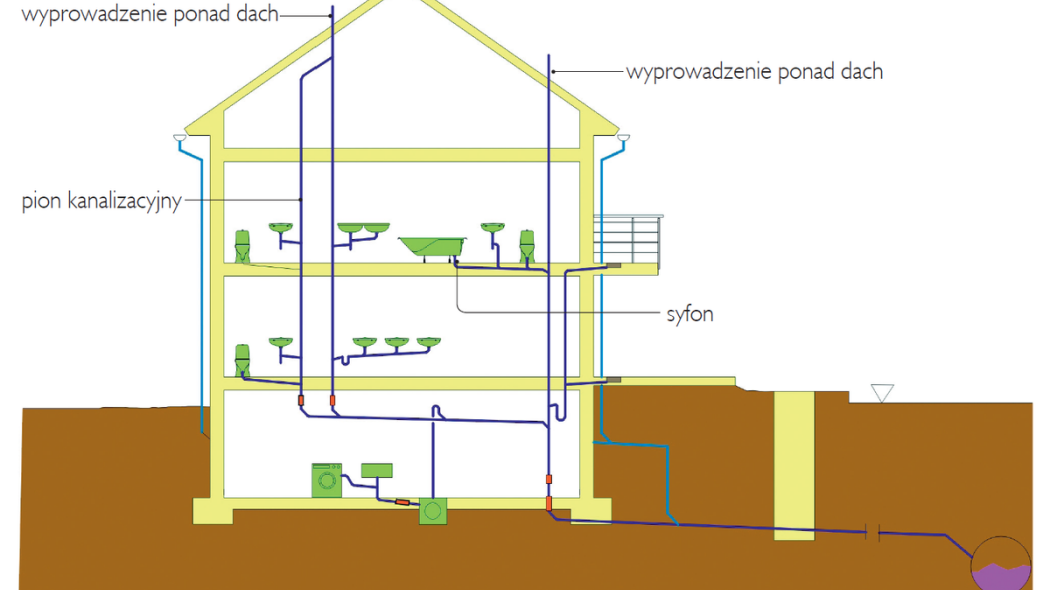

Spływające ścieki zasysają powietrze do pionów kanalizacyjnych. Zablokowanie dopływu powietrza objawia się hałasem i bulgotaniem w przyborach.

Ponieważ z opisu nie wynika, w jaki sposób instalacja jest napowietrzana, diagnostykę trzeba rozpocząć od ustalenia tego faktu. Pion może być wyprowadzony ponad połać dachu wywiewką albo zakończony zaworem napowietrzającym ukrytym w zabudowie, w szafce, na strychu lub w skrzynce rewizyjnej. Sprawdzenie zakończenia pionu zajmuje kilkanaście minut i w większości przypadków od razu wskazuje winowajcę.

Wywiewka dachowa - kontrola drożności
Wywiewki wyprowadzone ponad dach zatykają się liśćmi, gałązkami, resztkami z okolicznych drzew, a niekiedy ptasimi gniazdami budowanymi w ciepłym wylocie rury. Zimą wylot potrafi zarosnąć szronem powstającym ze skraplającej się pary wodnej, co znacząco zmniejsza jego przekrój. Drożność ocenia się wzrokowo od strony dachu albo - pewniej - wlewając do rury wodę z węża ogrodowego i obserwując, czy swobodnie spływa. Przy okazji warto sprawdzić stan kołnierza uszczelniającego przejście przez połać, bo nieszczelność w tym miejscu bywa źródłem zacieków mylnie wiązanych z pokryciem dachowym.
