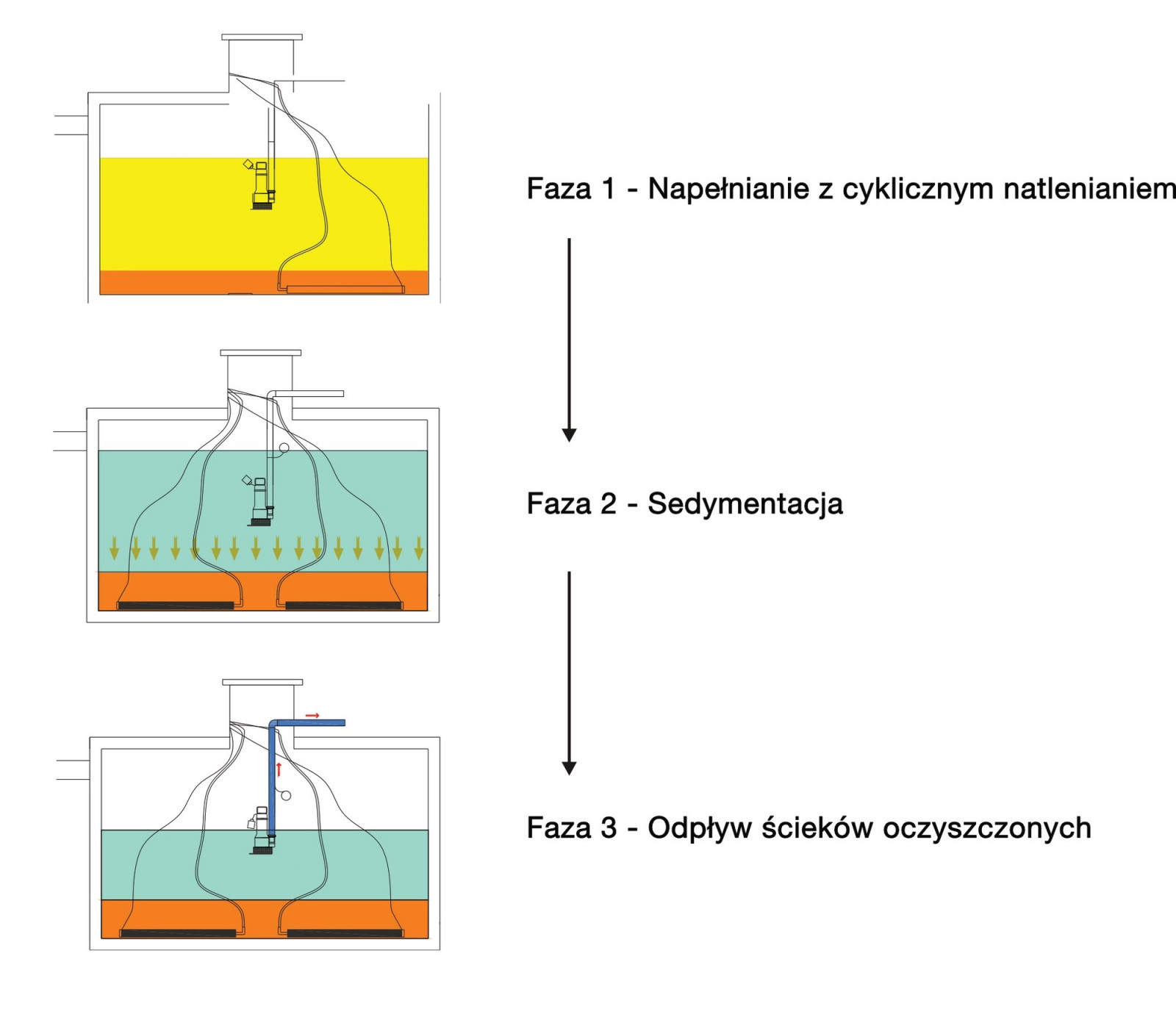

Proces oczyszczania obejmuje kilka etapów, są one zależne od zastosowanej technologii z zakresu oczyszczalni biologicznych. Po dopływie ścieków surowych następuje sedymentacja, czyli opadanie ciężkiej zawiesiny na dno zbiornika oraz flotacja, a więc unoszenie się lżejszych zanieczyszczeń na powierzchni lustra wody. Kluczem całego cyklu oczyszczania są procesy biologiczne. Mikroorganizmy rozkładają związki organiczne. Zachodzi proces nitryfikacji podczas fazy napowietrzania (powietrze do oczyszczalni dostarczane jest przez dyfuzor/y/ dzięki dmuchawie) i denitryfikacji (faza anoksyczna, gdy zapewnione są odpowiednie warunki)

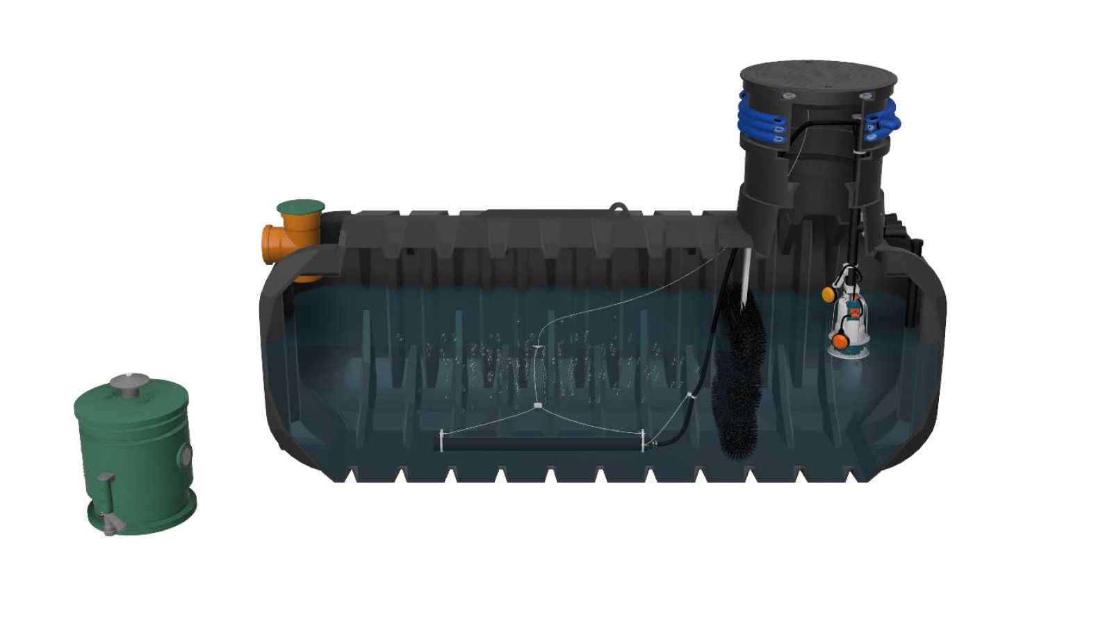

Nowoczesne systemy z osadem czynnym lub złożem biologicznym. W procesie tlenowym bakterie rozkładają związki organiczne, a oczyszczona woda może być odprowadzana do gruntu, systemu powierzchniowego, rowu melioracyjnego lub zbiornika retencyjnego.
Zalety: wysoka skuteczność (do 98%), niewielka powierzchnia zabudowy, automatyzacja pracy.
Wady: wyższy koszt inwestycyjny, konieczność stałego zasilania energią.
