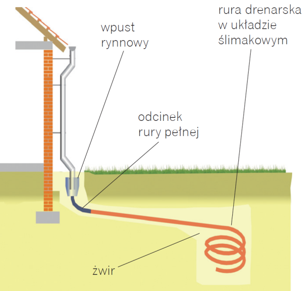

Jeżeli warstwa przepuszczalna gleby jest położona stosunkowo płytko, studnię możesz zrobić z rur perforowanych.
Jak wykonać studnię z rur perforowanych?
Wykonaj wykop głęboki na ok. 60 cm - pod rurę perforowaną (średnica - ok. 9 cm) oraz głębszy - ok. 160 cm na studnię z rur. Obsyp całość piaskiem i żwirem.
Teraz podłącz do rury spustowej rurę pełną o długości 1 m (podłączenie wykonaj według jednego z opisanych w tym artykule sposobów), a następnie dołącz rurę perforowaną.
Tę ostatnią umieść w wykopie w układzie ślimakowym, obsypując poszczególne zwoje żwirem. Rurę perforowaną możesz wcześniej owinąć geowłókniną. Ostatnią warstwę żwiru pokryj gruntem rodzimym.
Schemat: Studzienka wykonana z rury drenarskiej w układzie ślimakowym
