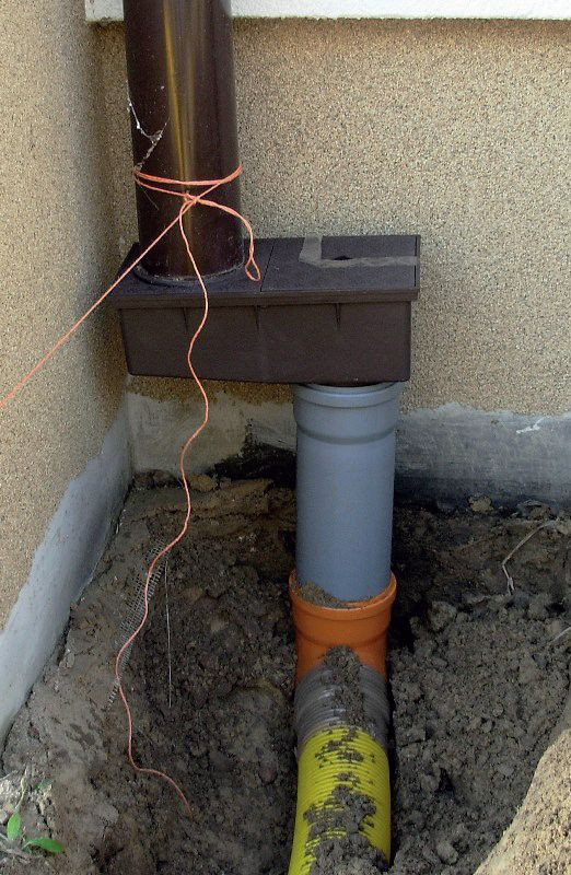

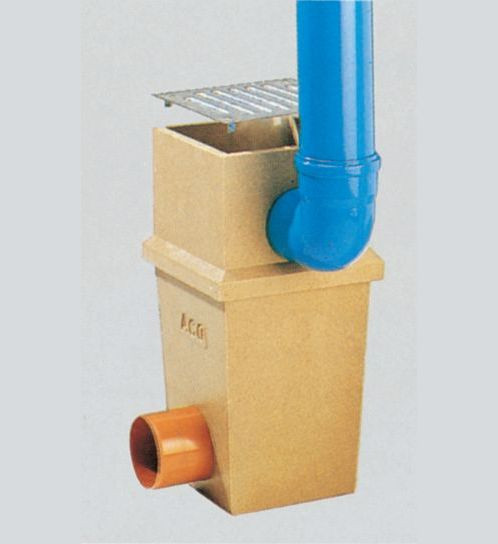

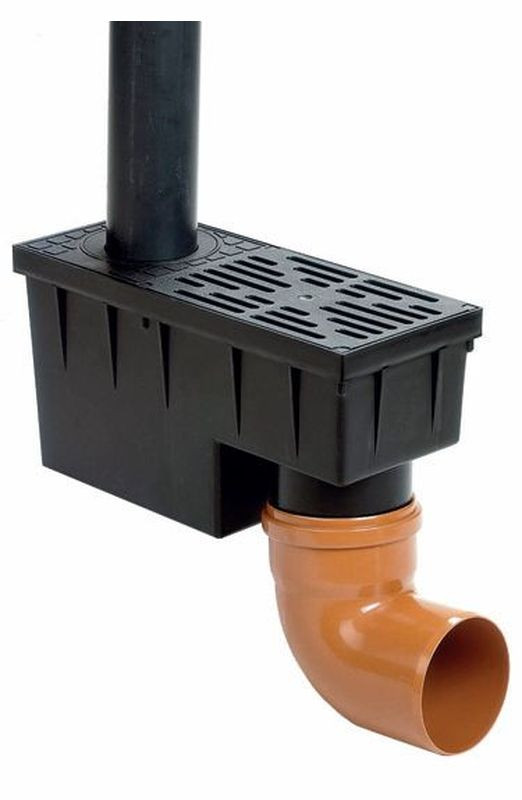

  • rurę wpustową z osadnikiem zanieczyszczeń umieść w gruncie i połącz systemem rur odprowadzających z odbiornikiem;

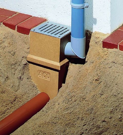

  • poprzez wpust podwórzowy, który odbierze wodę deszczową i odprowadzi ją do instalacji.
Osadnik zanieczyszczeń (fot. z lewej: Green Water, fot. z prawej: Marley)
Wpust podwórzowy (fot. Aco)
