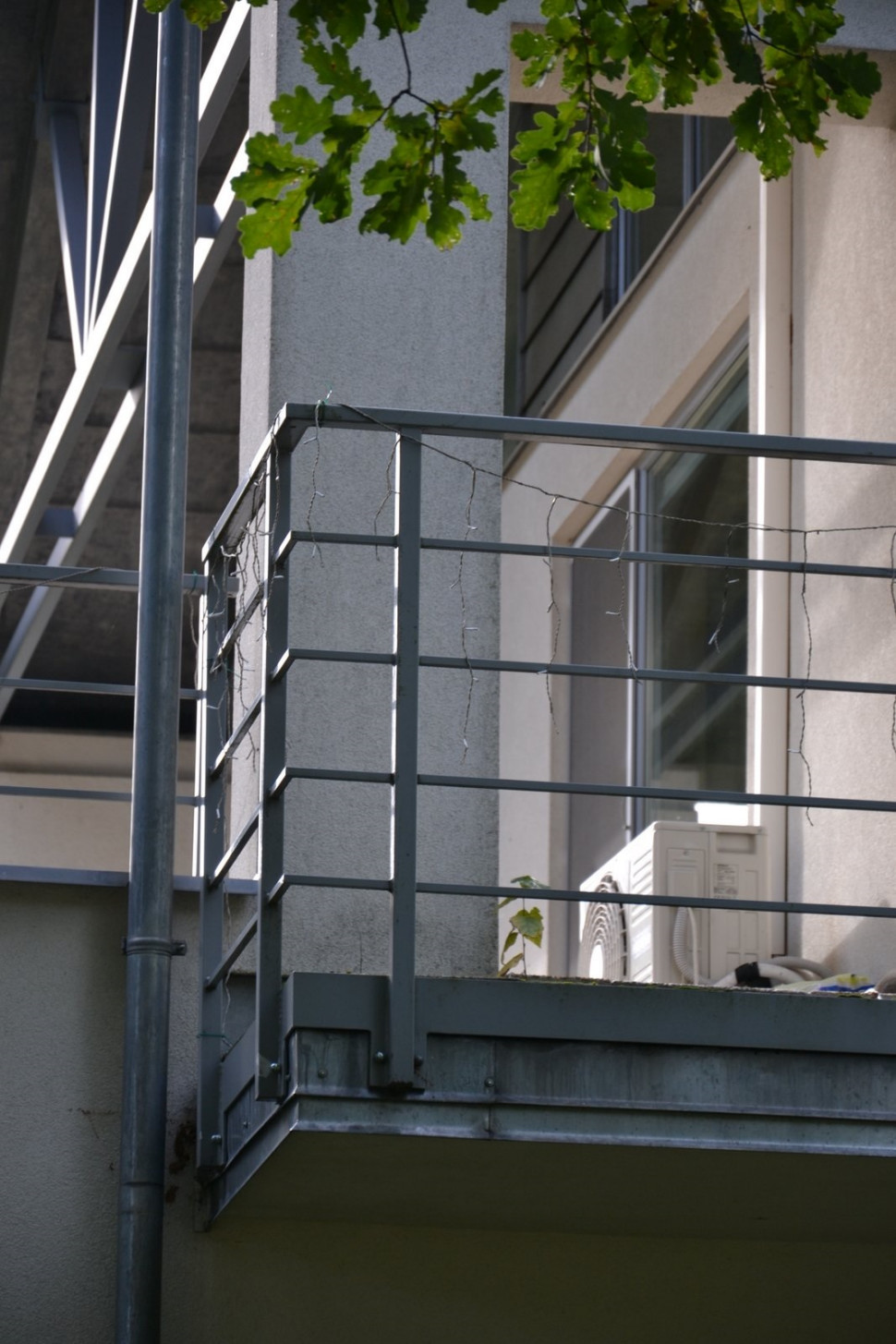

Jednostki zewnętrzne ustawiono na płaskim dachu nad parterem

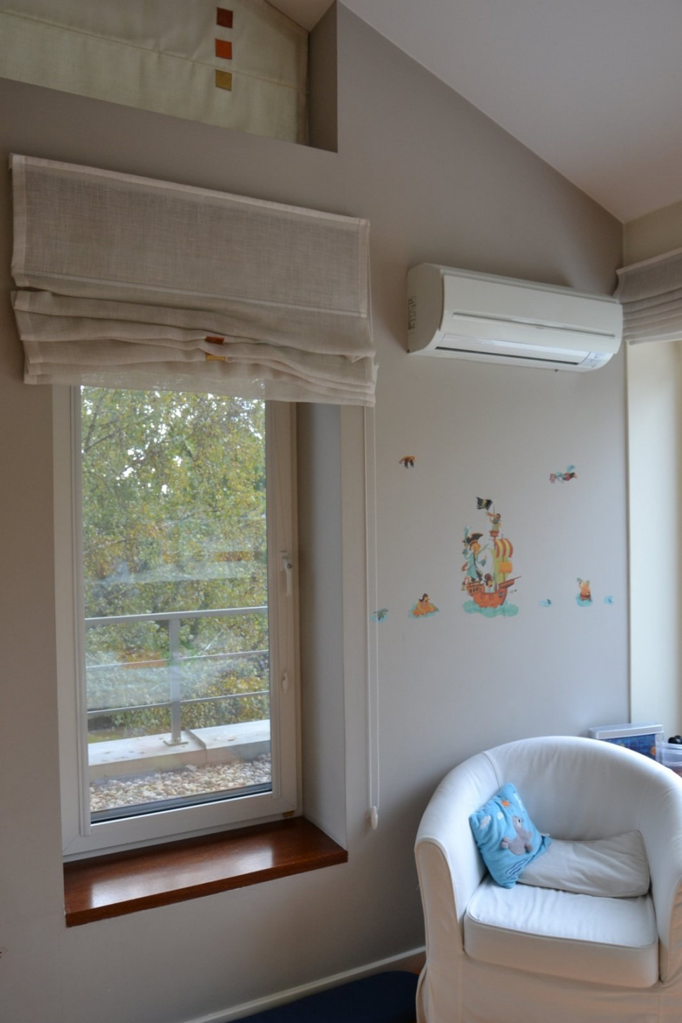

Jednostki wewnętrzne klimatyzatora zamocowano na ścianie blisko okien
Jednostki wewnętrzne zamocowano na ścianie blisko okien

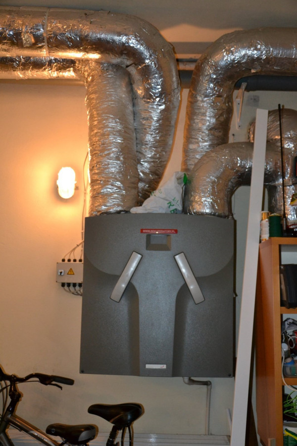

W kotłowni zamontowano centralę wentylacyjną z rekuperatorem

  • Montaż nie był trudny, bo jednostki zewnętrzne stoją po prostu na płaskim dachu nad parterem. Elektryk umieścił je w przewiewnym i zacienionym miejscu, a jednocześnie w takim, żeby ich odległość do jednostek wewnętrznych była najkrótsza. Na odpowiedniej wysokości przewiercił otwory przez ścianę zewnętrzną i przełożył przez nie rury z miedzi, przeznaczone do układów klimatyzacji. Fragmenty rur, biegnące na zewnątrz, zabezpieczył otuliną termoizolacyjną i przeciwwilgociową. Otulina zlewa się z kolorem tynku. Jednostki wewnętrzne, zgodnie ze sztuką, zamontował blisko okien, ponieważ wtedy udaje się szybko schłodzić powietrze nagrzane od szkła. Ponadto, taka lokalizacja zapewnia równomierny rozkład temperatury w pomieszczeniu. Montaż każdego urządzenia trwał 3-4 godziny.
