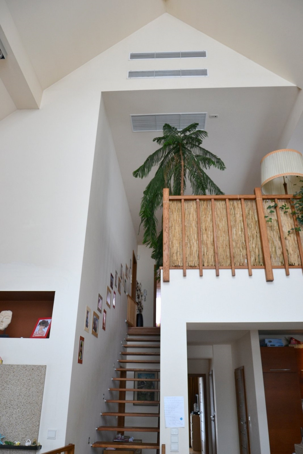

W suficie nad salonem umieszczono kanałową jednostkę wewnętrzną
W suficie nad salonem umieszczono kanałową jednostkę wewnętrzną.

  • Układanie instalacji było kłopotliwe. Ekwilibrystyki wymagał szczególnie montaż, na wysokości 6 m, kratek kanałowej jednostki. Rurociąg z miedzi wydłużył się do 100 m, bo zależało mi na zamontowaniu jednostki zewnętrznej daleko od strefy mieszkalnej. Sprzęt, schowany za murkiem na płaskim dachu, jest mniej widoczny i mniej hałaśliwy. Doprowadziłem rury wszędzie tam, gdzie wyznaczyłem miejsca na jednostki wewnętrzne, starannie je ukrywając. W ścianach zleciłem wykonanie również rur do grawitacyjnego odprowadzania skroplin. Rura od jednostki kanałowej usuwa skropliny poza budynek, od ściennych w sypialniach - do kanalizacji.
