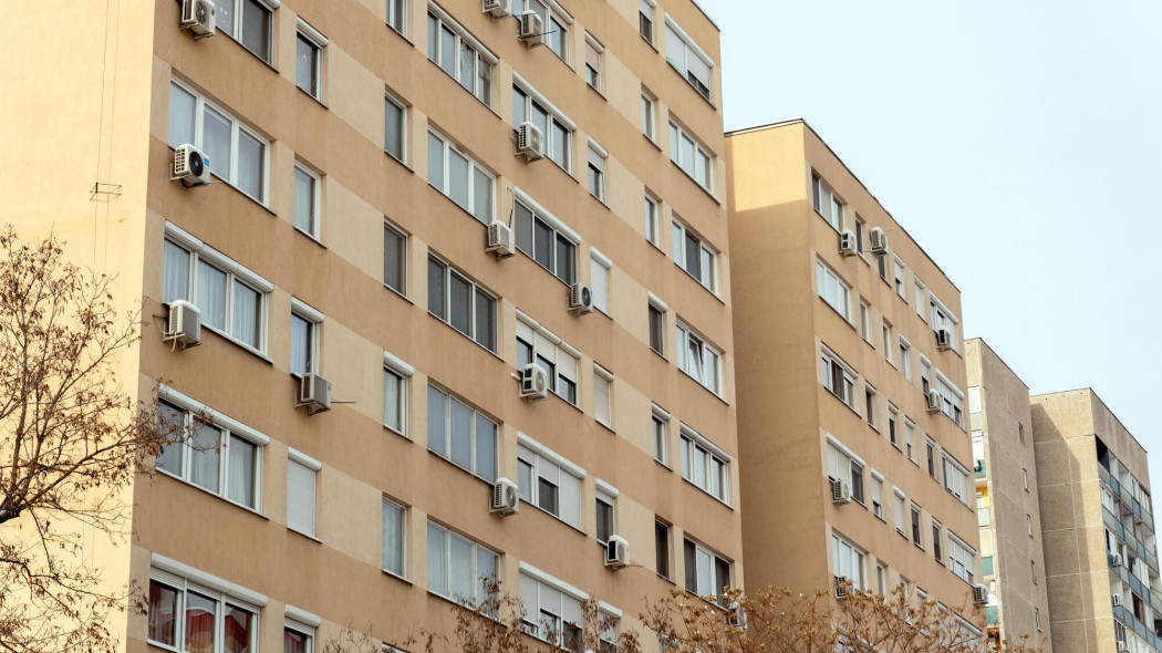

Zanim zdecydujemy się założenie klimatyzacji w bloku, sprawdźmy czy mamy taką możliwość. Montaż jednostki zewnętrznej klimatyzatora (typu split) na elewacji wymaga uzyskania zgody spółdzielni czy administratora budynku. Przed zakupem klimatyzatora warto też sprawdzić jego głośność - bo hałaśliwa praca urządzenia może wywołać ostry sprzeciw sąsiadów. Są to istotne zagadnienie, lecz często bagatelizowane przez przyszłych użytkowników klimatyzatorów.

Zgoda wspólnoty mieszkaniowej (lub spółdzielni/zarządcy budynku) jest wymagana w sytuacjach, kiedy ingeruje w części wspólne budynku. Do nieruchomości wspólnej należą te elementy budynku, które nie służą wyłącznie do użytku właścicieli poszczególnych lokal. Jeśli montaż jakiegokolwiek elementu klimatyzacji dotyczy tej przestrzeni, zgoda jest niezbędna. W przypadku mieszkańców bloku niezbędne będzie więc uzyskanie zgody na montaż klimatyzatora na ścianie czy dachu, ponieważ ściany zewnętrzne, ściany konstrukcyjne oraz dach stanowią część wspólną nieruchomości. W tym celu należy przed instalacją klimatyzacji złożyć odpowiedni wniosek i uzyskać pozwolenie.
