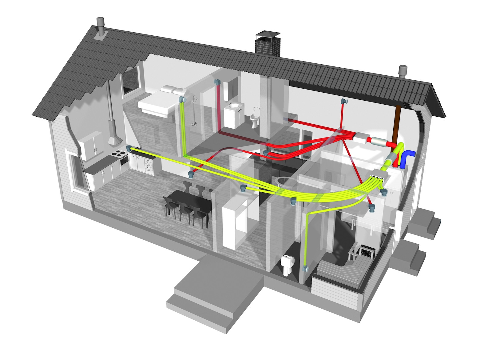

Wentylacja mechaniczna z odzyskiem ciepła: centralna vs. decentralna
System wentylacji mechanicznej z odzyskiem ciepła oparty o centralną jednostkę to kompleksowe rozwiązanie, które obejmuje cały budynek. Jego sercem jest rekuperator, który dystrybuuje świeże powietrze do wszystkich pomieszczeń i usuwa zużyte, jednocześnie odzyskując z niego ciepło (lub chłód), a przy zastosowaniu odpowiedniego wymiennika ciepła również wilgoć. Wybór jego lokalizacji w domu, zwłaszcza w już zamieszkanym budynku, musi być przemyślany. Należy wziąć pod uwagę łatwość dostępu do urządzenia w celach konserwacyjnych i serwisowych, minimalizację hałasu oraz zapewnienie efektywnego i niezakłóconego przepływu powietrza.

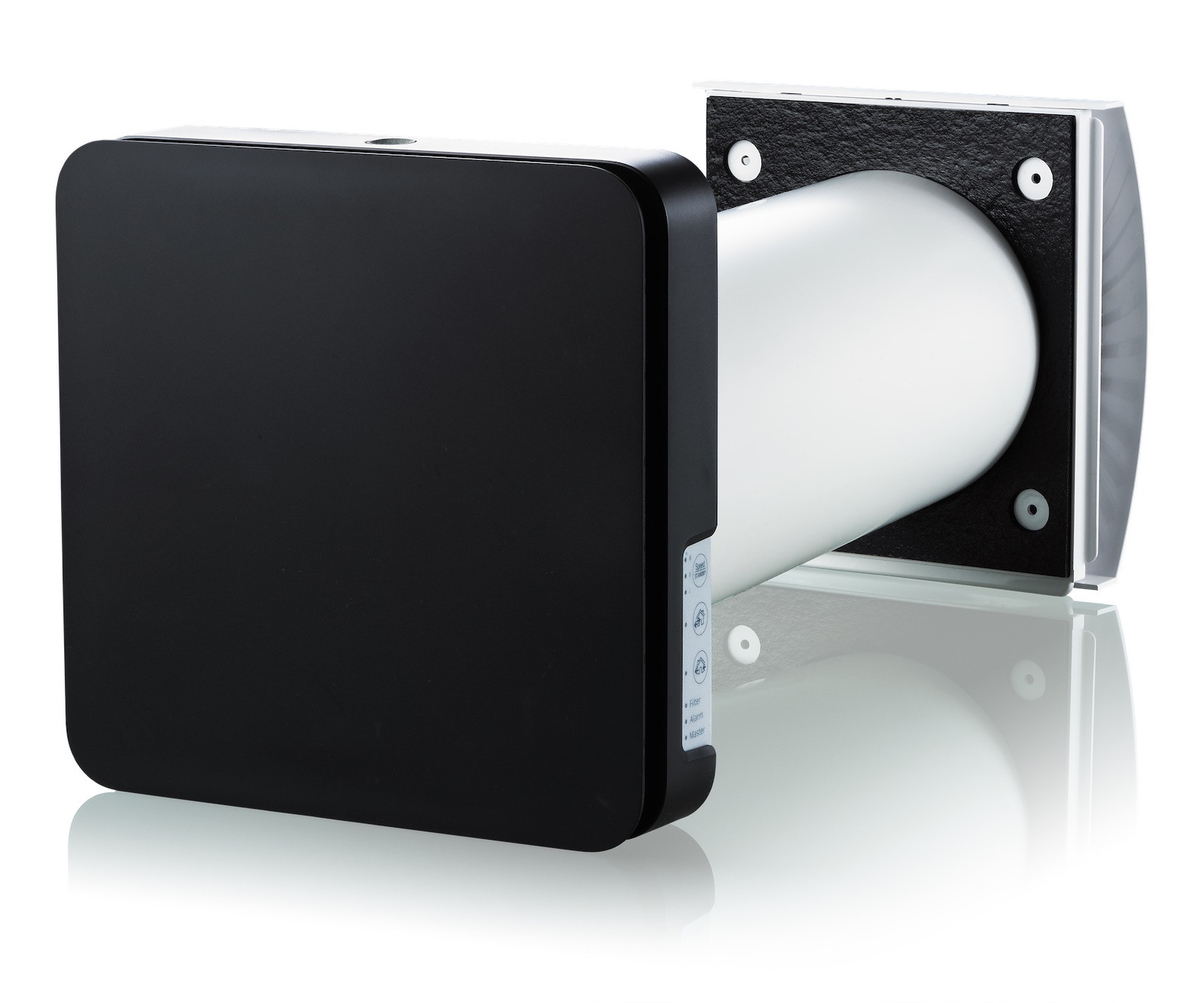

Jak działa rekuperator ścienny?
Rekuperatory ścienne to niezależne jednostki, które są montowane bezpośrednio w ścianie zewnętrznej budynku. Zasada ich działania opiera się na cyklicznej, naprzemiennej pracy w dwóch trybach.

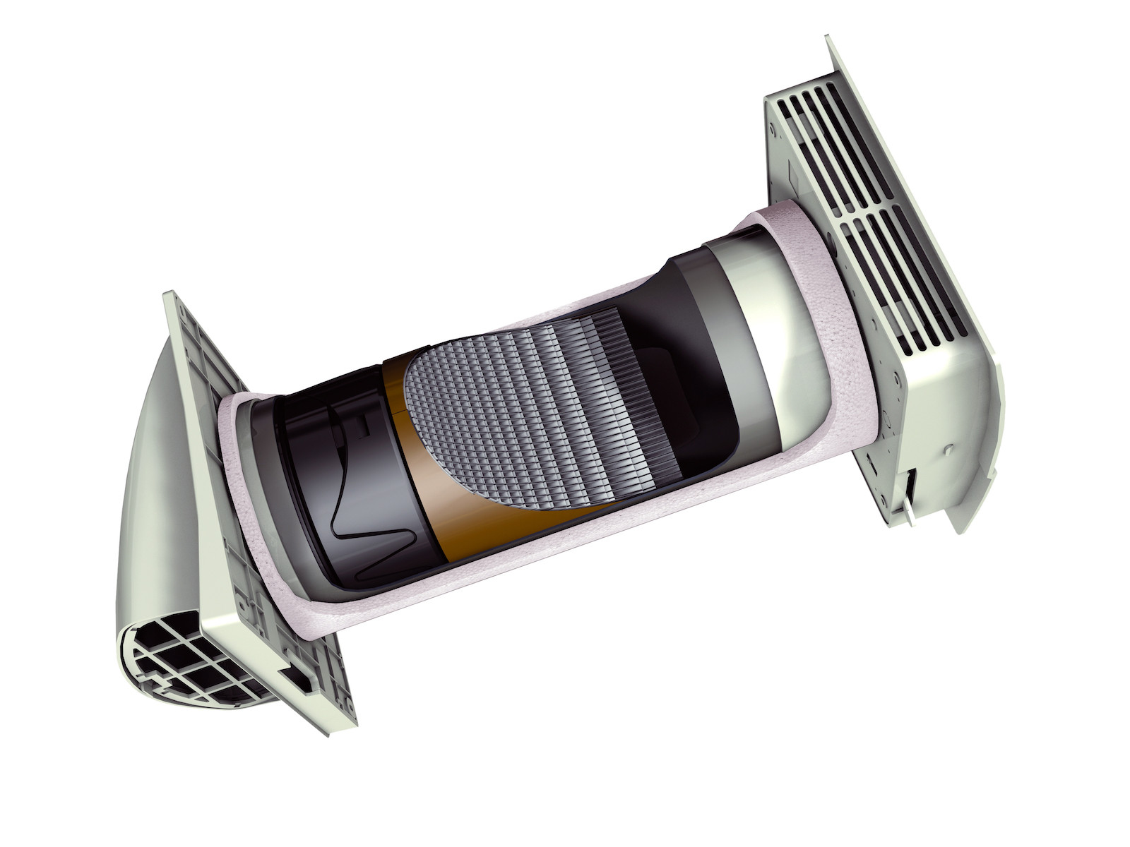

mały rekuperator ścienny
Minirekuperator ścienny wykorzystywany w systemie decentralnym. Powietrze usuwane i nawiewane przepływa naprzemiennie przez te same kanały wymiennika ciepła, fot. MARLEY
Cykl wywiewu
Rekuperator ścienny wyciąga ciepłe, zużyte powietrze z wnętrza pomieszczenia. To powietrze przepływa przez ceramiczny wymiennik ciepła, który przejmuje jego energię cieplną.
Cykl nawiewu
Po nagrzaniu wymiennika, rekuperator zmienia kierunek przepływu powietrza. Świeże z zewnątrz jest zasysane, przechodzi przez nagrzany wymiennik, odbierając zgromadzone ciepło i podgrzane trafia do pomieszczenia.
