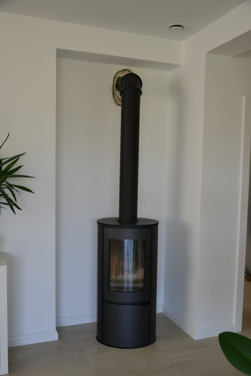

Koza grzewcza
Źródłem górnym jest gęsto ułożona podłogówka (co 10 cm). Koza będzie używana tylko okazjonalnie.

  • Ania: myśląc, że będziemy korzystać z gazu z sieci, zbudowaliśmy komin. Trochę mnie serce bolało, że stoi bezużyteczny, dlatego 2 tygodnie temu kupiliśmy kozę grzewczą. Będziemy popalać sobie w niej weekendami, tylko dla stworzenia fajnej atmosfery. Nie zamierzamy kozą ogrzewać domu, bo pracujemy cały dzień, no i pompa ciepła jak dotąd działa rewelacyjnie, bezobsługowo, cicho i tanio. Koza to alternatywa, kiedy nie będzie prądu.
