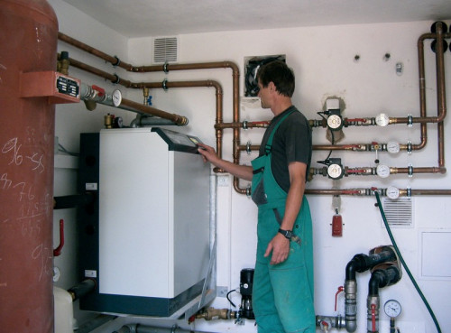

Sterownik pompy powinien przewidywać w ustawieniach możliwość pracy wraz z kotłem
Sterownik pompy powinien przewidywać w ustawieniach możliwość pracy wraz z kotłem (fot. HENNLICH)
