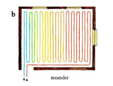

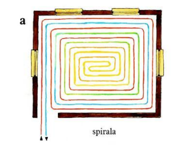

Rury układa się w pętle. W pomieszczeniu, zależnie od jego wielkości, może być jedna lub kilka pętli. Zwykle długość pojedynczej pętli nie może przekraczać 120 m. Pętle mogą mieć kształt spirali - rysunek a (rura powrotna i zasilająca ułożone są równolegle obok siebie) lub meandry - rysunek b.
Zaletami ułożenia w spiralę jest to, że rury są gięte tylko pod katem 90° oraz na przemian występują rury o wyższej i niższej temperaturze. Pozwala to na uzyskanie w pomieszczeniu najbardziej równomiernego rozkładu temperatury.
