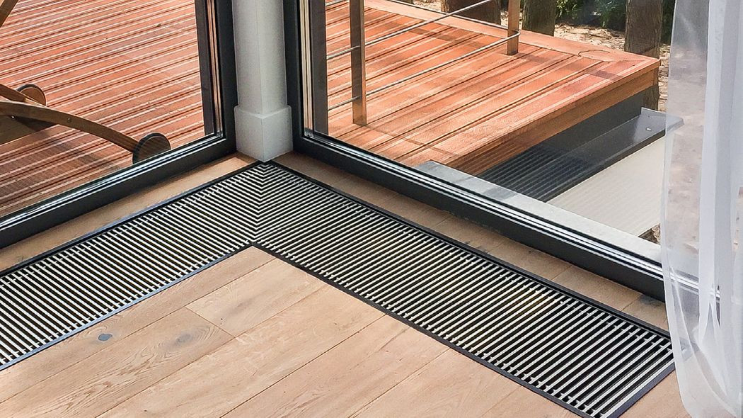

Nowy standard ogrzewania podłogowego wymuszony został rosnącą dynamiką zmian pogodowych i dążeniem do całorocznego komfortu cieplnego. Uruchamianie grzania podłogą, przy każdej, pojawiającej się nawet latem, potrzebie grzania jest zdecydowanie nieekonomiczne. Podczas dobowych zmian temperatury, dochodzi do niekomfortowego przegrzewania pomieszczeń, gdyż grzania przez podłogę nie da się zatrzymać, musi ona wystygnąć. Do ogrzewania lub dogrzewania wnętrz w okresach przejściowych warto mieć grzejnik z drugiego bieguna bezwładności cieplnej, o minimalnej masie całkowitej, np. grzejnik podłogowy kanałowy - ukryty w podłodze, nowoczesny o wysokiej sprawności.
Gdy do jednej z pętli ogrzewania podłogowego włączy się zestaw ogrzewania kanałowego, uzyskuje się swoisty „dopalacz”, szybko działający komponent emisji ciepła. Reakcja na impuls cieplny liczona jest w minutach, a wydatek energii niezbędnej do podjęcia pracy z pełną mocą nominalną jest znikomy, w porównaniu z ogromną ilością energii niezbędnej do uruchomienia grzania podłogą. Montaż jest banalnie prosty.
Zalety?
  • Tani i szybki start grzania - mały nakład energii startowej, znikoma bezwładność cieplna.
  • Sterowalność - precyzja emisji ciepła - łatwe, szybkie przerwanie grzania - komfort cieplny.
Dla posiadaczy pomp ciepła oczywistym rozwiązaniem jest montaż urządzeń, które w zależności od potrzeb mogą grzać lub chłodzić. Jaki jest sens rezygnować z tych opcji? Klimakonwektory podłogowe kanałowe chłodzą, cicho i efektywnie.
