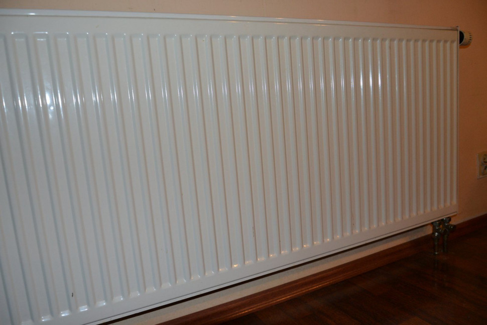

Grzejniki płytowe ze stali
Po zdemontowaniu starej instalacji c.o. z rurami ze stali i członowymi grzejnikami z żeliwa, ułożono nową instalację z miedzi i podłączono do niej grzejniki płytowe ze stali, zaopatrzone w termostaty

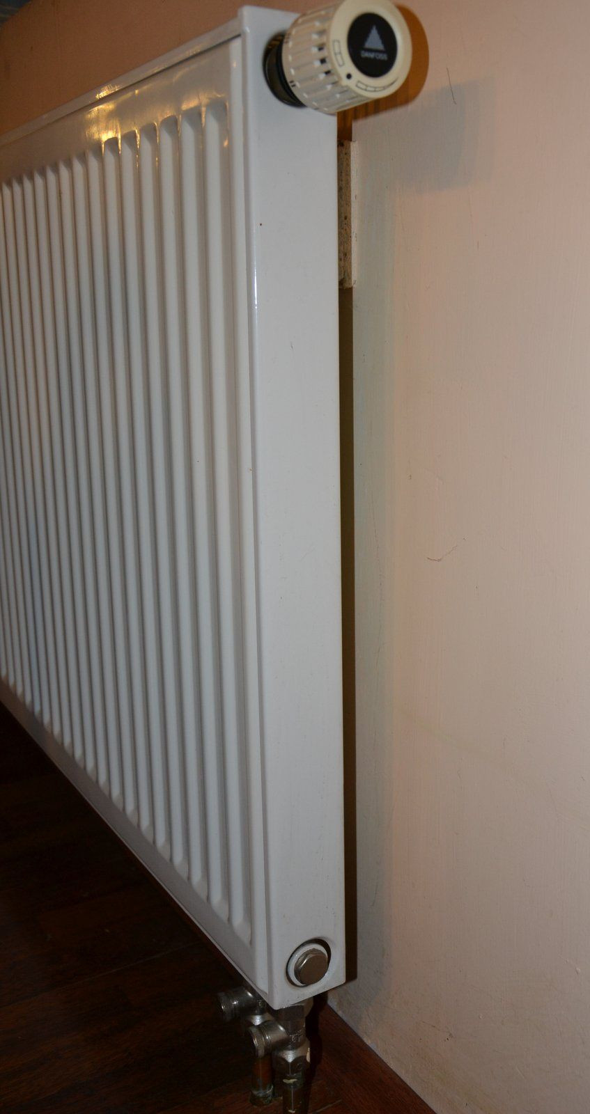

  • Instalacja z miedzi funkcjonuje doskonale. Żałujemy jedynie, że dla płytowych grzejników pod oknami wyprowadziliśmy rury bezpośrednio z podłogi, zamiast zrobić przyłącza ze ściany. Rury sterczące z podłogi utrudniły posadzkarzom wykańczanie jej płytami gresu i laminowanymi panelami, a nam - odkurzanie i mycie posadzek.
  • Nie pod wszystkimi oknami zamontowaliśmy grzejniki - w jadalni i w gabinecie nie ma ich pod jednym z trzech. Gabinet o powierzchni 20 m2 ogrzewają 2 grzejniki. W jadalni celowo zostawiliśmy miejsce pod oknem na bufet. W kuchni pod oknami zbudowaliśmy długi ciąg szafek, dlatego grzejnik umieściliśmy na przeciwległej ścianie wewnętrznej. Z grzejników jesteśmy zadowoleni. Działają bez awarii, należy tylko na bieżąco odpowietrzać instalację c.o. oraz co jakiś czas zdejmować górną nakładkę, tzw. grill, w celu odkurzenia płyt i radiatorów. Przez 18 lat zaledwie kilka razy zauważyliśmy kapanie wody na zaworach przyłączeniowych. Po ich lekkim dokręceniu i uzupełnieniu wody, instalacja "trzyma" parametry.

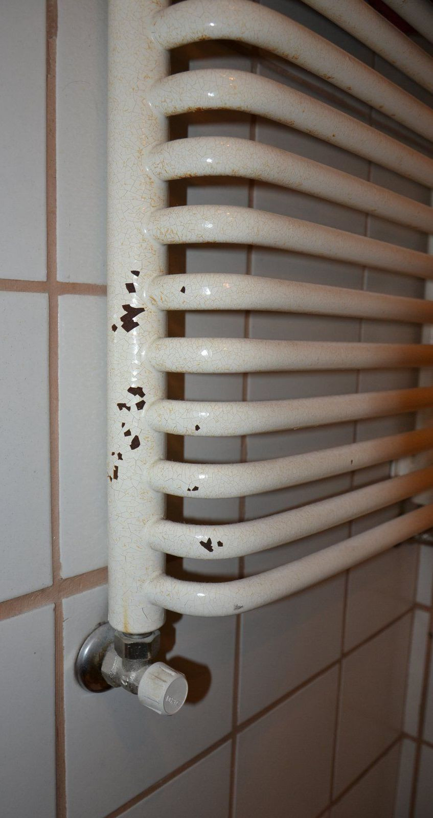

    Grzejniki płytowe są ładniejsze od żeliwnych jednak szybko stygną. Natomiast błyskawicznie nagrzewają pomieszczenia, co daje ogromny komfort. Nie trzeba ich malować, co było zmorą "żeliwniaków". Łatwo się je myje i odkurza. Płytowe grzejniki nie wymagają wymiany, w przeciwieństwie do rurowych "drabinek" w łazienkach - popękał na nich lakier i widać korodujące od wilgoci rury ze stali. W lecie, podczas remontu łazienek, zmienimy je na nowe.
Grzejnik płytowy: rury instalacji c.o. wychodzą z podłogi
Właściciele żałują, że rury instalacji c.o. wychodzą z podłogi, a nie ze ściany
Grzejniki rurowe w łazienkach (odpada z nich powłoka podkładowa i lakiernicza)
Po 18 latach użytkowania, wymiany wymagają jedynie grzejniki rurowe w łazienkach (odpada z nich powłoka podkładowa i lakiernicza)
