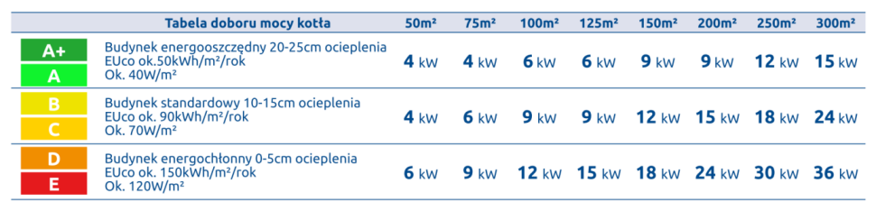

Aby ułatwić dobór jednego z 12 dostępnych modeli zachęcamy do skorzystania z poniższych tabel oraz odwiedzenia naszej strony www.elterm.pl, na której znajduje się przyjazny konfigurator doboru naszych kotłów elektrycznych.
Tabela doboru mocy kotła

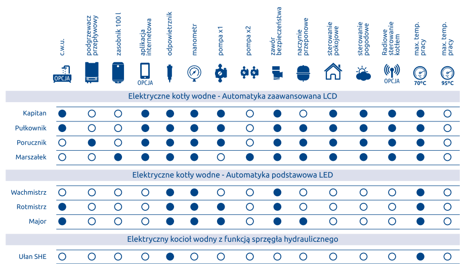

Elektryczne kotły wodne - wyposażenie
