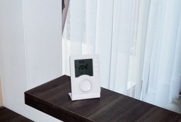

Konieczne więc będzie rozdzielenie obiegu ogrzewania grzejnikowego i podłogowego i przeniesienie termostatu sterującego pracą kotła do pomieszczenia z grzejnikami. W praktyce dobre wybranie miejsca pomiaru nie jest łatwe, dlatego warto kupić urządzenia bezprzewodowe. Można je dowolnie przenosić i w ten sposób w każdej chwili dobrać najbardziej reprezentatywne wnętrze w domu.
Bezprzewodowy termostat sterujący pracą kotła
Lepiej zastosować model bezprzewodowy, który można swobodnie przenosić (fot. Cz. Dąbrowski)
