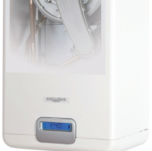

Kocioł gazowy z zamkniętą komorą spalania
Większość dostępnych obecnie kotłów gazowych ma zamkniętą komorę spalania. (fot. Rug Riello (Beretta))
Przy doborze komina trzeba uwzględnić liczbę i moc podłączanych urządzeń, bo od tego zależy wymagany wymiar kanału spalinowego i zewnętrzne wymiary komina. Orientacyjnie przy podłączeniu trzech urządzeń gazowych o mocach do ok. 25 kW każde kanał spalinowy będzie miał przekrój 18 × 18 m, a na zewnątrz komin surowy (bez wykończenia) osiągnie wymiar ok. 45 × 45 cm.
