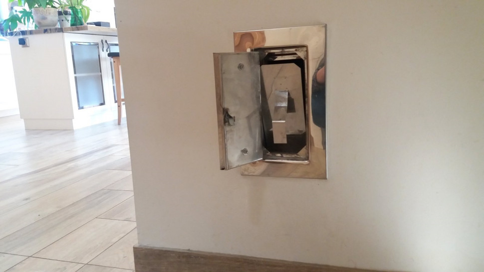

  • Dwuspadowy dach domu jest dość stromy, jego kąt nachylenia wynosi 42°, dlatego nie oszczędzałem na akcesoriach zapewniających kominiarzowi bezpieczeństwo. Kupiłem stopnie i długie ławy kominiarskie oraz wygodny wyłaz dachowy. Kominiarz, którego wezwałem do przeglądu, powiedział, że rzadko się mu się zdarzają tak wygodne warunki pracy. U mnie na razie nie miał jej zbyt wiele, bo choć palę peletami już dwa lata, a w kominku od roku, oba kanały dymowe i wyczystki nadal są zupełnie czyste. To zasługa suchego drewna!
Wyczystka ze stali nierdzewnej przy kominku
Wyczystka ze stali nierdzewnej przy kominku jest łatwo dostępna z korytarza (znajduje się na ścianie komina przeciwległej do kominka).
