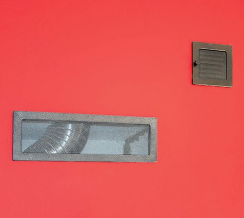

Kratki wentylacyjne w obudowie kominka
Kratki wentylacyjne w obudowie kominka (z granitu, ekranu aluminiowego i ognioodpornych płyt g-k).
