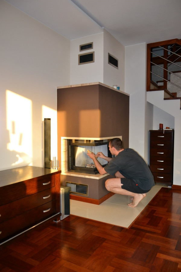

W miarę użytkowania kominka widzę, że ciepło rozchodzi się dobrze na otwartym parterze i w pokoju na poddaszu, przez który przechodzi komin. Na reszcie poddasza jest raczej zimno, więc jednak brakuje systemu DGP. Tak jak się spodziewałem, w kominku palimy weekendowo, głównie jesienią. W tygodniu sporadycznie, bo późno wracamy z żoną z pracy... - mówi Łukasz, Członek Klubu Budujących Dom, który kominek użytkuje od 2011 r.
Dom: murowany, dwukondygnacyjny, pow. 150 m2, ogrzewany kotłem na gaz płynny i instalacją solarną oraz kominkiem z grawitacyjnym rozprowadzaniem ciepłego powietrza.
Kominek:
  • Żeliwny wkład, model z paleniskiem wyłożonym szamotem, szybami narożną i podnoszoną; moc 16 kW, sprawność do 71%.
  • Lokalizacja - w salonie, w centrum domu, przy klatce schodowej.
  • Komin z kanałem dymowym - systemowy, 220 mm.
  • Kanał nawiewny - z PVC, przekrój 100 mm.
  • Paliwo - drewno liściaste (buk, brzoza).
  • Kominek używany w celu - ogrzania domu w okresach przejściowych.
Narożna szyba podnosi się, co ułatwia dostęp do paleniska
Decyzja: model z narożną i podnoszoną szybą wypatrzyłem z żoną w punkcie, w którym zamawiałem kompleksową usługę monterską. Od razu się nam spodobał i tylko taki ostatecznie chcieliśmy, mimo że kominek budowaliśmy już na "oparach" budżetowych i musieliśmy ciąć koszty. Z tego względu nie zrobiliśmy DGP i teraz trochę żal.
Jeszcze wcześniej, podczas przygotowywania instalacji grzewczej i wodno-kanalizacyjnej, wykonawcy proponowali mi, żebym zastosował wkład z płaszczem wodnym, ale u nas często nie ma prądu, więc bałem się, żeby nie zagotować wody. Od znajomych słyszałem, że jest to poważny kłopot i trzeba mieć drogie zabezpieczenia i UPS.
Stanęło na zwykłym zamkniętym kominku, bo i tak od początku zamierzaliśmy go traktować tylko rekreacyjnie - prawdziwym grzaniem domu i wody użytkowej zajmuje się albo kocioł na gaz, albo solary. Kształt kominka wymyśliliśmy sami, a firma kominkarska wykonała kilka wizualizacji, różniących się szczegółami. Po akceptacji postawiła go w 2 dni.

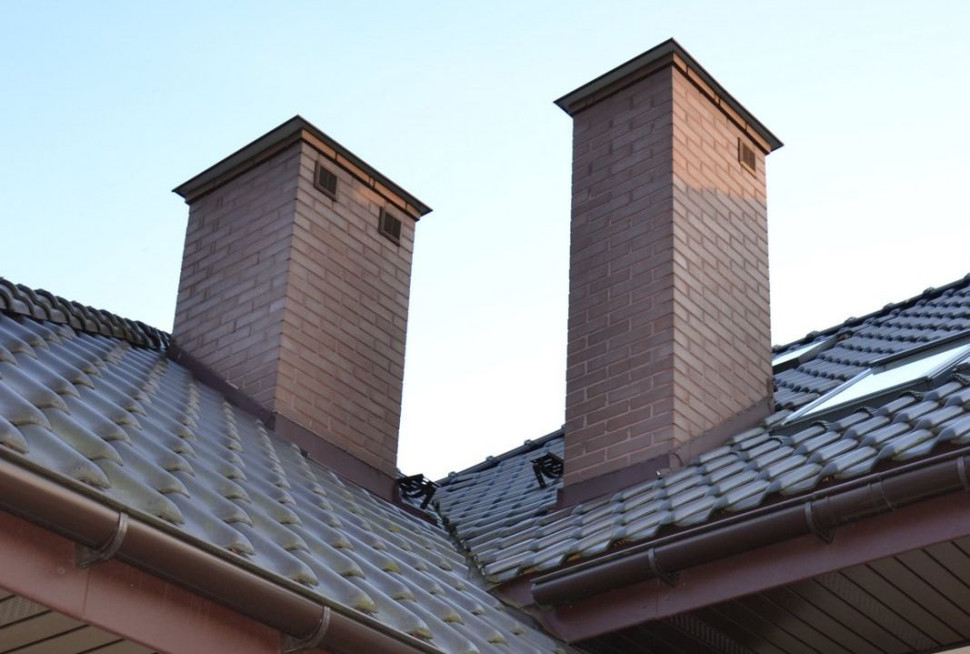

Komin z kanałem dymnym dla kominka (po prawej) wymurowano z gotowych ceramicznych kształtek
Kominek z żeliwnym wkładem - rady i przestrogi:
W miarę użytkowania kominka widzę, że ciepło rozchodzi się dobrze na otwartym parterze i w pokoju na poddaszu, przez który przechodzi komin. Na reszcie poddasza jest raczej zimno, więc jednak brakuje systemu DGP. Może dorobię go przy pierwszym poważniejszym remoncie domu. Tak jak się spodziewałem, w kominku palimy weekendowo, głównie jesienią. W tygodniu sporadycznie, bo późno wracamy z żoną z pracy.
Nadal bardzo się nam podoba wybrany model z szybami podnoszoną i narożną. Kominek wygląda skromnie, ale elegancko. Dla obniżenia kosztów wybraliśmy model z dwoma szybami, a nie jedną giętą, bo w tym drugim wariancie cena szybowała ostro w górę. Rozpalanie i utrzymywanie ognia jest proste, systemy szybrów i przepustów sprawnie działają. Żadna filozofia. Raz na miesiąc myję szybę specjalnym środkiem. Raz w roku wzywam kominiarza.
Koszty zakupu i użytkowania kominka z żeliwnym wkładem:
  • Wkład 5500 zł; montaż i obudowa 5000 zł.
  • Użytkowania - drewno z własnego lasu, czyszczenie komina 180 zł.
