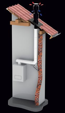

Kotły z zamkniętą komorą spalania – tzw. kotły turbo
Kotły z zamkniętą komorą spalania - tzw. kotły turbo Kotły z zamkniętą komorą spalania - tzw. kotły turbo
Dla kotłów gazowych z zamkniętą komorą spalania, najprostszym rozwiązaniem jest system kominowy koncentryczny.
Pobierając powietrze do spalania bezpośrednio z zewnątrz (niebieskie strzałki), czynimy nasz układ niezależny od rodzaju wentylacji w kotłowni.
Rozwiązanie to pozwala również na wyprowadzenie spalin bezpośrednio przez ścianę zewnętrzną budynku, bez potrzeby prowadzenia długiego komina przez wyższe kondygnacje budynku.
Jednak dotyczy to tylko domów wolno stojących i kotłów o mocy do 21 kW. (fot. Jeremias)
