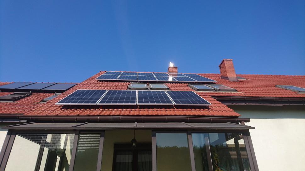

Moc paneli nie jest wartością stałą, zmienia się bardzo mocno w zależności od nasłonecznienia. Podawaną w dokumentacji wartość traktujmy jako maksimum, osiągane tylko od czasu do czasu.
Podkreślmy jednak, że uzyskiwana w rzeczywistych warunkach moc będzie wartością bardzo zmienna, zwykle daleką od maksimum. Zależy bowiem przede wszystkim od natężenia promieniowania słonecznego (nasłonecznienia). Ponadto ważnym czynnikiem jest temperatura panelu. Podkreślmy - jego samego, a nie otoczenia. Pod wpływem słońca panel może się znacznie rozgrzać. A mamy tu sytuację odwrotna niż w przypadku kolektorów słonecznych - wysoka temperatura jest niekorzystna i obniża ilość pozyskiwanej energii. Dlatego najlepiej jeśli ustawimy je w miejscu nasłonecznionym lecz przewiewnym i zapewnimy swobodny ruch powietrza także od spodu paneli (wentylowana szczelina powietrzna). Zapewni to lepsze chłodzenie.
