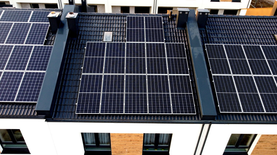

Panele fotowoltaiczne
Panele fotowoltaiczne, fot. Pionier Energia
Najczęściej obecnie stosowane panele monokrystaliczne w standardowym rozmiarze 1700 x 1000 mm mają moce od 320 do 400W. Panele o większych mocach przekraczających 400W mają większe rozmiary sięgające 2000 mm długości i 1200 mm szerokości. Wielkość panelu ma znaczenie na skomplikowanych dachach, gdzie mniejsze panele łatwiej jest rozmieścić na dostępnych połaciach dachu.
Kolejną istotną kwestią techniczną jest wielkość pojedynczego modułu fotowoltaicznego, z których zbudowane są panele. Typowy panel składa się z 60 modułów o wymiarach 156 x 156 mm połączonych szeregowo. Warto zwrócić uwagę na panele produkowane w technologii HALF CUT, które składają się ze 120 modułów o wymiarach 156 x 78 mm. Ogniwa połówkowe wiązane są w łańcuchy sub-moduły połączone ze sobą równolegle, w efekcie czego "połówka" ma zbliżony prąd i napięcie wyjściowe do "całości". Dzięki temu, że moduł połówkowy składa się z niezależnych, połączonych równolegle sub-modułów, częściowe zacienienie lub zabrudzenie nie blokuje pracy całego ogniwa. To oznacza, że przy niewielkim zacienieniu padającym na dolną część modułu, przy standardowej technologii wyłączyłby się on całkowicie, w half cut przestanie pracować tylko jedna połowa.

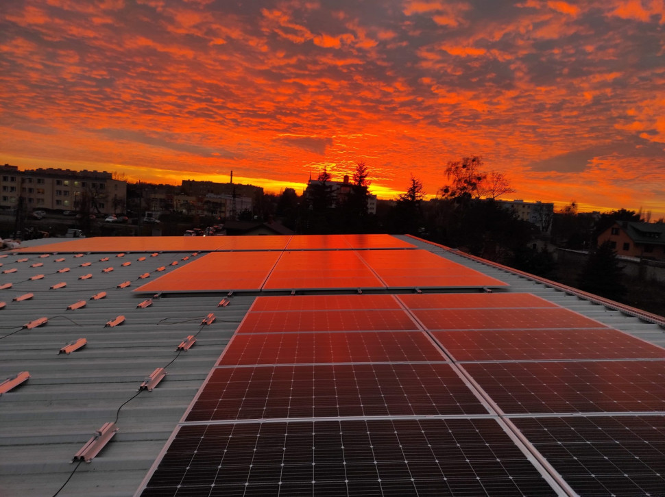

Panele fotowoltaiczne na dachu płaskim, fot. Pionier Energia

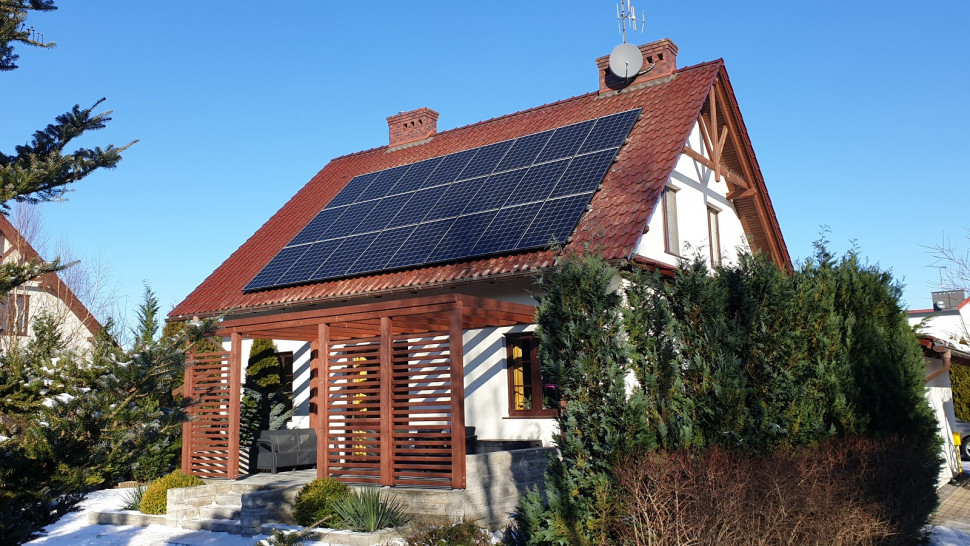

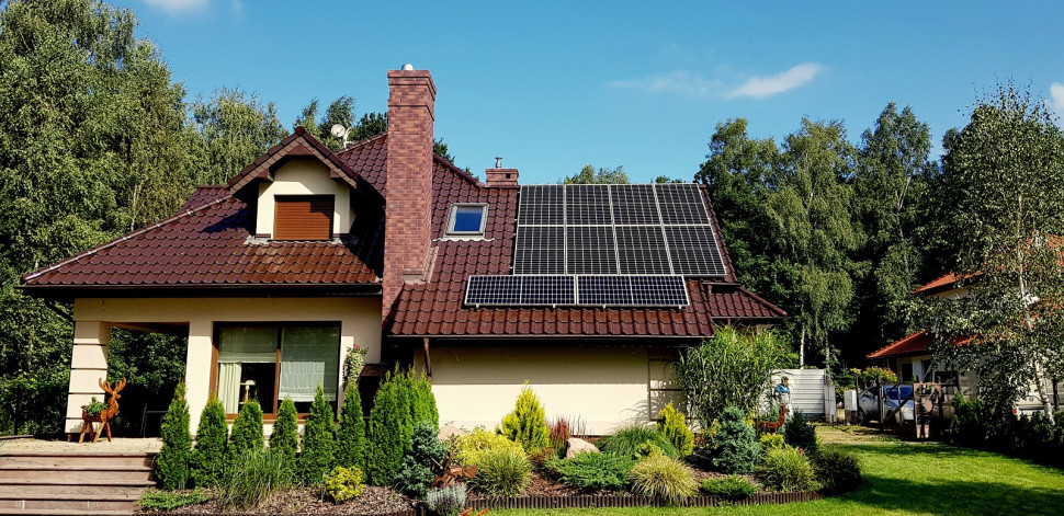

Panele fotowoltaiczne na dachu spadzistym, fot. Pionier Energia
