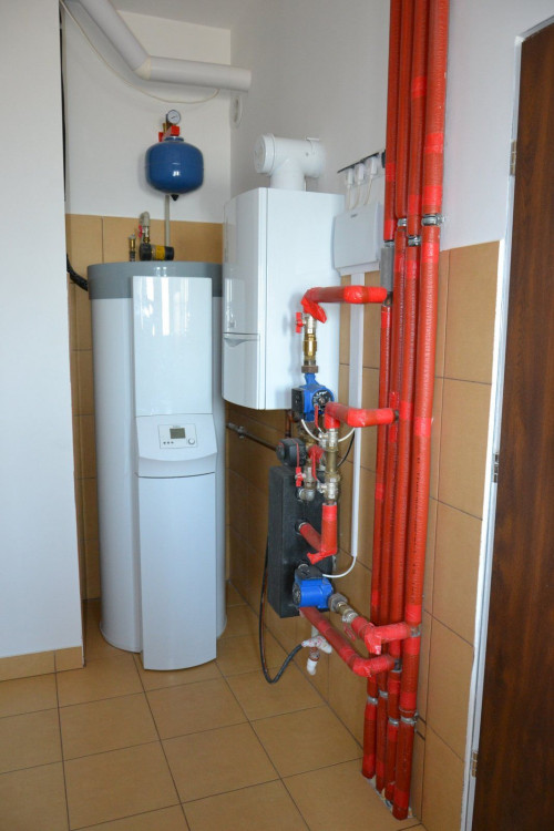

Ze względu na częste wyłączenia prądu, poprosiliśmy monterów o skonfigurowanie zabezpieczenia systemu przed przegrzaniem. Ponadto, koniecznie chcieliśmy, żeby zasobnik c.w.u. znalazł się we wnęce kotłowni. Te wytyczne spowodowały, że fachowcy założyli u nas specjalny układ solarów z zasobnikiem o poj. 250 l i system drain back - mówią Monika i Łukasz, Członkowie Klubu Budujących Dom, którzy kolektory płaskie użytkują od 2012 r.

Ze względu na częste wyłączenia prądu, poprosiliśmy monterów o skonfigurowanie zabezpieczenia systemu przed przegrzaniem. Ponadto, koniecznie chcieliśmy, żeby zasobnik c.w.u. znalazł się we wnęce kotłowni, bo wtedy zajmuje najmniej miejsca, zaś w reszcie przechodniego pomieszczenia została przestrzeń na pralnię z suszarnią. Te wytyczne spowodowały, że fachowcy założyli u nas specjalny układ solarów z zasobnikiem o poj. 250 l i system drain back.
Ze względu na rozmiar wnęki, musieliśmy kupić wąski i wysoki zasobnik, który był droższy niż typowe. Nie staraliśmy się o celową dopłatę do kredytu.
Wąski i wysoki zasobnik c.w.u. o poj. 250 l, z systemem drain back, zamontowano we wnęce kotłowni
Wąski i wysoki zasobnik c.w.u. o poj. 250 l, z systemem drain back, zamontowano we wnęce kotłowni.

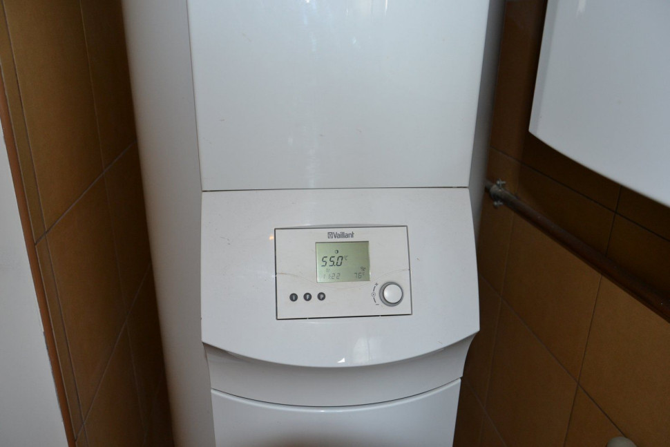

  • System drain back super się sprawdza. Rzeczywiście powoduje automatyczne opróżnianie kolektorów, dzięki grawitacyjnemu powrotowi cieczy roboczej do wężownicy zasobnika, w sytuacji nadmiaru energii, np. podczas urlopu, czy braku prądu. Podstawowymi elementami są kolektory o dużej powierzchni oraz zasobnik o poj. 250 l, wyposażony w dwie wężownice, automatyczny regulator, zawór bezpieczeństwa, pompy. Obsługa instalacji jest łatwa. Kiedy wyjeżdżamy na dłużej, wybieramy funkcję urlop. Wtedy wyłącza się pompa solarna i glikol spływa do wężownicy zasobnika, gdzie jest przechowywany do naszego powrotu, a w reszcie instalacji i kolektorach znajduje się powietrze. Dzięki temu nie ma ryzyka zniszczenia układu i zużywania prądu podczas naszej nieobecności. Duże absorbery na dachu zapewniają efektywne wykorzystanie energii słonecznej i odczuwalną redukcję zużycia gazu płynnego w okresie od marca do października. Na regulatorze ustawiliśmy temperaturę 70°C, a jeśli woda w zasobniku jej nie osiąga, stosujemy funkcję jednorazowego doładowania ciepła kotłem gazowym tuż przed wieczornym myciem. Rocznie płacimy za gaz 3680 zł, łącznie z ogrzewaniem budynku! Czas amortyzacji kosztów założenia solarów obliczamy na 5 lat.
  • Podczas eksploatacji glikolu ubywa. Do tej pory raz wezwaliśmy serwis, bo w "okienku" kontrolnym nie było płynu. Serwisant wymienił go za 150 zł. W instalacji z takim rodzajem zabezpieczenia ważna jest konieczność zachowania odpowiednich spadków na całej jej długości.
Zasobnik fabrycznie zaopatrzono w automatyczny regulator
Zasobnik fabrycznie zaopatrzono w automatyczny regulator.
