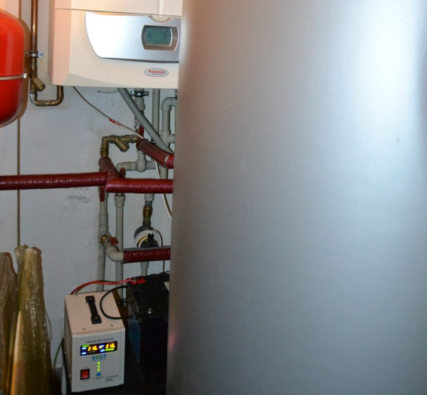

  • Po roku użytkowania instalacji, "padł" zawór bezpieczeństwa, ponieważ kiedy żona wyjechała z dziećmi na urlop, sam nie byłem w stanie odebrać odpowiedniej ilości ciepłej wody. Po powrocie z pracy spuszczałem ją, w upalne dni, do rozstawionego przy tarasie dużego basenu, lecz mimo to glikol się przegrzał od nadmiaru gorąca. Nie spodziewałem się takiej sytuacji, mając tak duży bufor c.w.u. Powodem przegrzania mogła być też przerwa w dostawie prądu. Kiedy niedługo potem w letni skwar znowu wyłączyli prąd, szybko kupiłem i podłączyłem do systemu awaryjny zasilacz UPS.
    Jesienią 2015 r. wezwałem montera, który zmodernizował instalację solarną
    . Przed ponownym przegrzaniem zabezpieczył go automatycznym zrzutem do podłogówki nadmiaru energii cieplnej. Przerobił część rur i dodał pompę mieszającą. Wszedł na dach, dokręcił wszystkie śrubunki, wymienił glikol i czujnik temperatury cieczy w kolektorach. Po modernizacji zadał parametry na regulatorze solarnym i nauczył mnie obsługi systemu i ustawień. Zrobiłem notatki, bo laikom szybko uciekają z pamięci techniczne szczegóły. Instalacja solarna zmniejszyła wydatki na ogrzewanie o ok. 25%. Jej koszt zamortyzuje się w 6 lat.
Zasilacz awaryjny UPS w instalacji solarnej
W ramach modernizacji systemu, zabezpieczono jego działanie zasilaczem awaryjnym UPS

  • Zasilacz awaryjny UPS 1100 zł.
