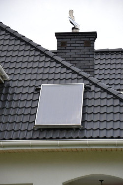

Płaskie kolektory zwrócono na południe i zachód Kolektor słoneczny zwrócony na zachód znajduje się 30 m od zasobnika c.w.u

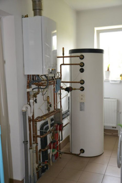

    Mamy dużą wannę, prysznic, dwie toalety i kran w kuchni. W trzystulitrowym zasobniku wystarcza ciepłej wody do obsługi dwuosobowego gospodarstwa, ale gdybym budował obecnie, zastosowałbym dwa razy większy zasobnik.

Kolektor zamocowano przy nachyleniu 43° Kotłownia mieści zasobnik c.w.u. o pojemności 300 l i kondensacyjny kocioł gazowy

Witam,Kolektory działają efektywnie nawet 6 miesięcy w roku. Słaba wydajność kolektorów (tylko 2 miesiące) wynika z tego, że zostały one rozdzielone. Słońce ogrzewa jeden kolektor lepiej rano a drugi popołudniu, a czujnik temperatury jest tylko w jednym kolektorze co powoduje ...
