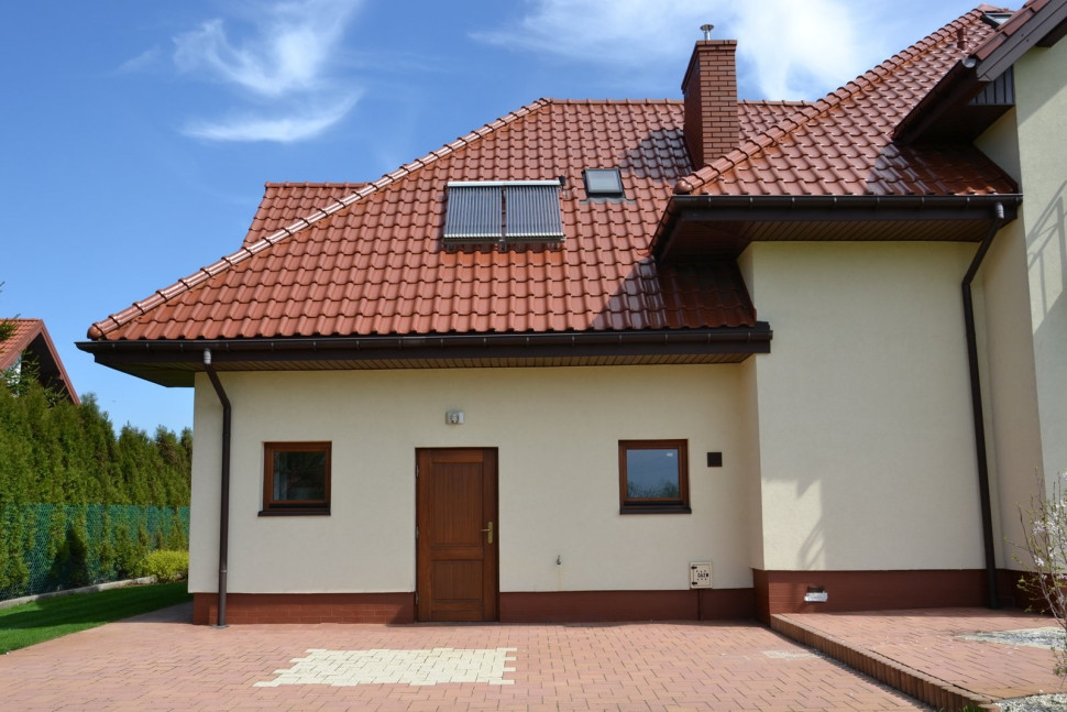

Panele słoneczne zamontowano na dachu garażu z ekspozycją południowo-zachodnią, tuż nad kotłownią z zasobnikiem c.w.u.

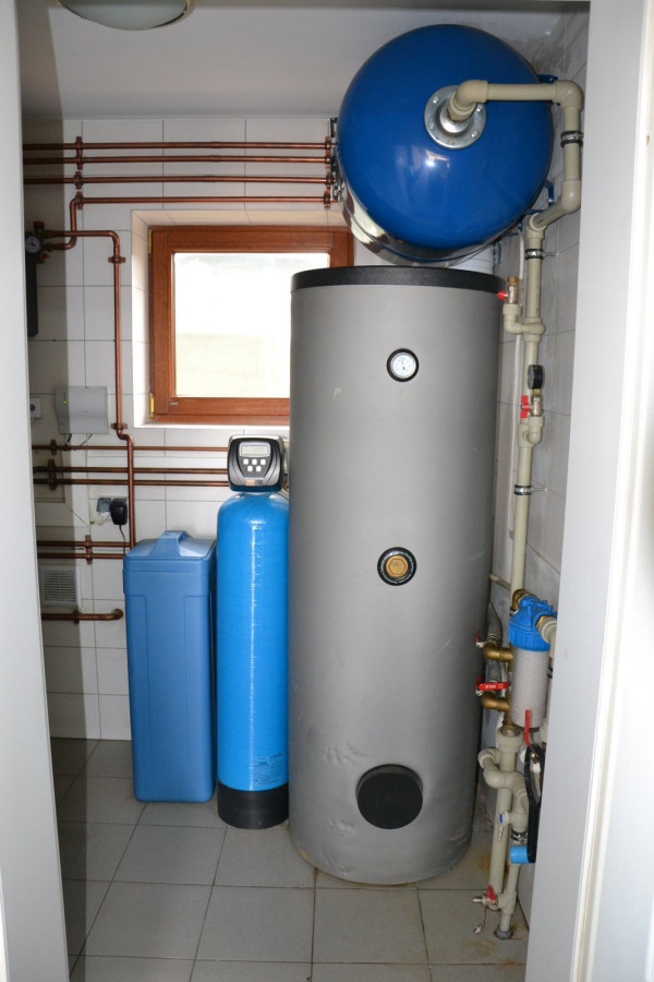

Biwalentny zasobnik c.w.u. o pojemności 300 l
Biwalentny zasobnik c.w.u. o pojemności 300 l zmieścił się w kotłowni o powierzchni 4 m2

  • Wybraliśmy kolektory próżniowe, ponieważ są wydajne. Ponadto, tego rodzaju panele zajęły na dachu mniej miejsca niż płaskie. Celowo zamontowaliśmy je tuż nad kotłownią, gdzie znajduje się zasobnik z c.w.u, bo dzięki temu instalacja jest krótka. Z drugiej strony - nie chcieliśmy oszpecić kolektorami dachu nad częścią mieszkalną, stąd decyzja o umieszczeniu ich z tyłu budynku, z ekspozycją południowo-zachodnią.
  • Miejsca na dachu jest dostatecznie dużo, aby ewentualnie dołożyć kolejne panele, jeśli zdecydujemy się zbudować w ogrodzie jacuzzi lub basen kąpielowy. Myślimy o rozbudowaniu tarasu i dołożeniu elementu wodnego. Mamy nasłonecznioną działkę bez wysokich drzew, więc budowa basenu jest uzasadniona i może dać nam bardziej komfortowy wypoczynek. Rozbudowa instalacji nie będzie droga.
